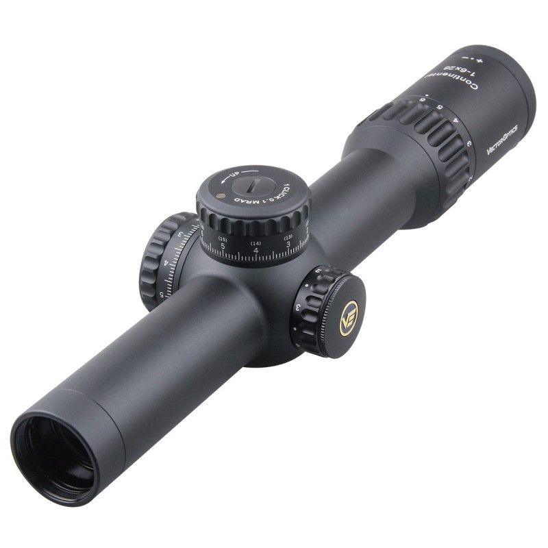

a mas ancho de tubo mas campo de vision
en un visor de tubo de 30 no notaras mucha diferencia en uno de tubo de 34 si
este visor tiene un tubo de 34mm y Diámetro de la lente del objetivo: 28 mm
tiene mas lente de objetivo que de tubo del visor de una pulgada
