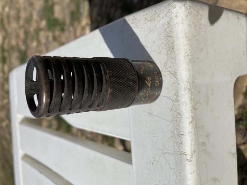

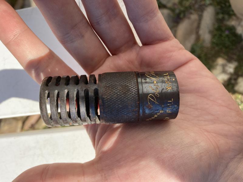

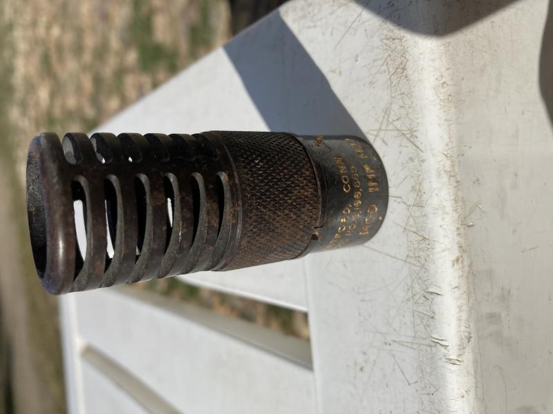

Hola compañeros, he encontrado lo que parece ser un freno de boca para escopeta que era de mi abuelo pero no veo la manera de ponérselo a ninguna de las que él tenía.
Va con rosca y parece antiguo. A ver si alguno sabe de donde es y para que escopetas vale.
Muchas gracias de antemano!

Es un polichoke que traían algunas semiautomáticas, y mediante un giro unas excéntricas cerraban o abrían el cañón, busca la que tenga rosca en la punta que seguramente vendrá tapada con un cubre roscas.

Hola compañero , yo vi hace tiempo uno igual o parecido en una FN auto 5 . Como te dice el compañero es un choque que cambia de medida al girarlo . Un saludo

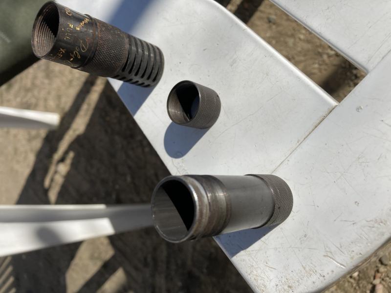

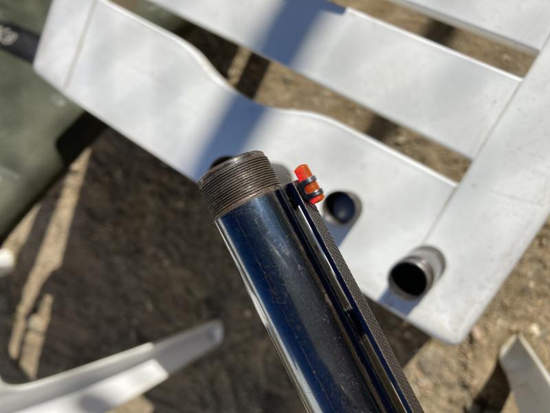

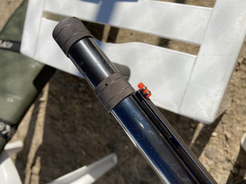

La escopeta efectivamente es una FN Light Eleven como las auto-5 de browning.
Subo fotos de la rosca que tiene y la pieza que trae montada a ver si alguno sabe explicarme cómo ponerle el “freno de boca”.

Yo no recuerdo cómo estaba la que vi hace tiempo , pero parece que debiera ir montando sobre el alargador que tienes montado en el cañón quitando el cubre roscas por supuesto .es una suposición , si algún compañero sabe que no es así que me corrija . Un saludo .

Esta claro que lo primero es poner a punto los hierros porque efectivamente están bastante sucios y también les voy a dar con disolvente de plomo porque tiene bastante el freno de boca.
A ver si el armero me termina de dar el visto bueno.
