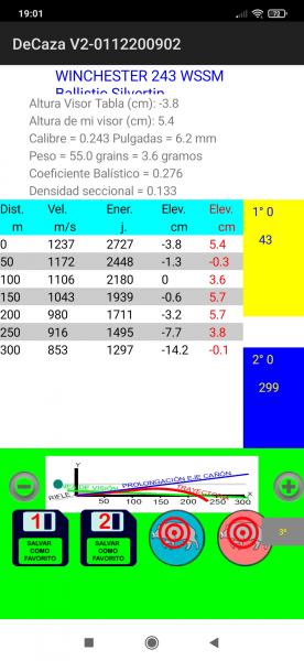

Hola compañero, yo no te hablo de la retícula del visor ni nada de eso, yo solo te comento que para hacer cero a 300 mtrs, no hay que subir en 100 mtrs lo mismo que cae la bala en los 300 mtrs, te pongo dos capturas de pantalla de una aplicación balística, en la que he cogido un calibre y una bala al azar, como podrás comprobar, para ganar 11 cm a 300 mtrs, hay que subir 3,X en el 100

mtjyv
Mensajes: 2881
Registrado: 14 Mar 2013 20:32
Re: Reglaje de visor a 300 metros
Mensajepor mtjyv » 13 Ago 2021 20:36
