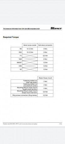

Sabéis el par de apriete recomendado de las anillas Blaser, para montaje con llave dinamométrica?
He buscado pero no encuentro la recomendación del fabricante.

30cero6
Mensajes: 389
Registrado: 08 Jun 2020 14:43
Re: Blaser monturas par apriete
Mensajepor 30cero6 » 21 Mar 2021 07:38
A ver si esto te vale.

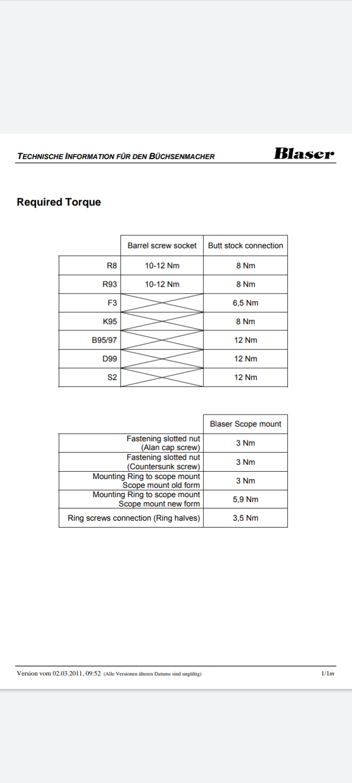

Muchas gracias a todos, y en especial a 30 cero 6, efectivamente esa es la tabla que me ha enviado el importador Excopesa, al que también agradezco por su pronta respuesta.
