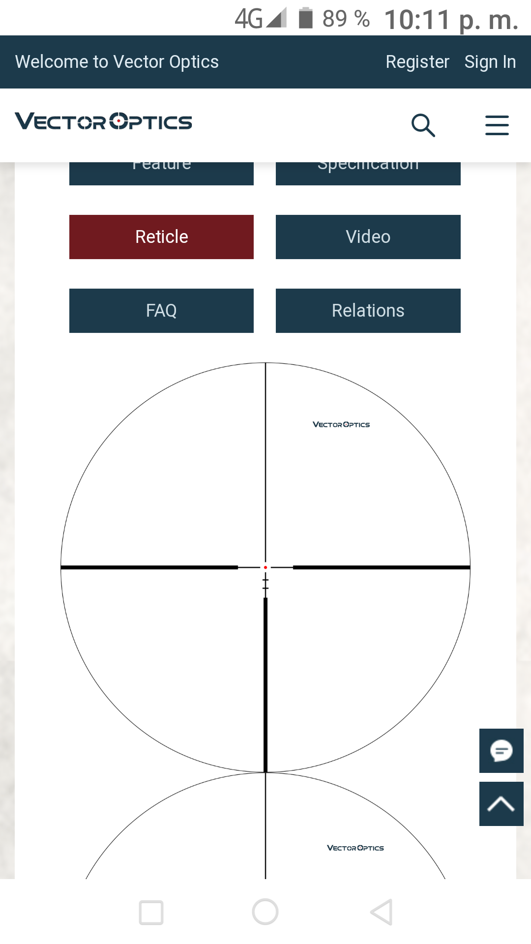

La verdad es que es el candidato, y si hubiese uno con el rango que dices y con retícula 4A en lugar de la de árbol sería genial.
La verdad es que no se como usar una retícula de árbol en segundo plano focal no lo veo.

Mensajepor jselous » 11 May 2020 22:17
El Vector Continental 2-12x50 y el 3-18x50 tienen una retícula tipo 4A con dos marcas por debajo del punto rojo.Ademas trae la posibilidad de instalar en su parte superior una torreta balística.

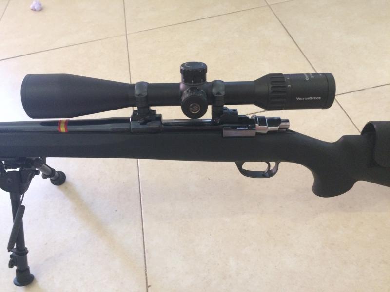

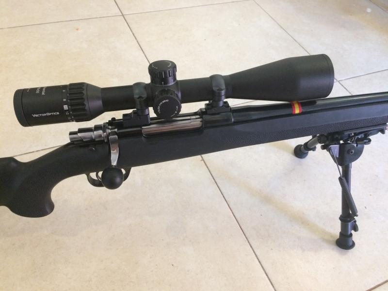

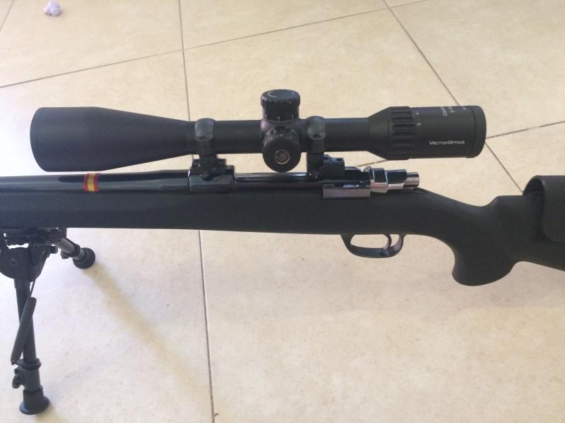

posit
Mensajes: 560
Registrado: 08 Abr 2013 16:42
Re: A ver si entre todos lo encontramos (encontrado)
Mensajepor posit » 29 May 2020 17:42
Al final ha sido un vector continental 3-18x50 Tactical
