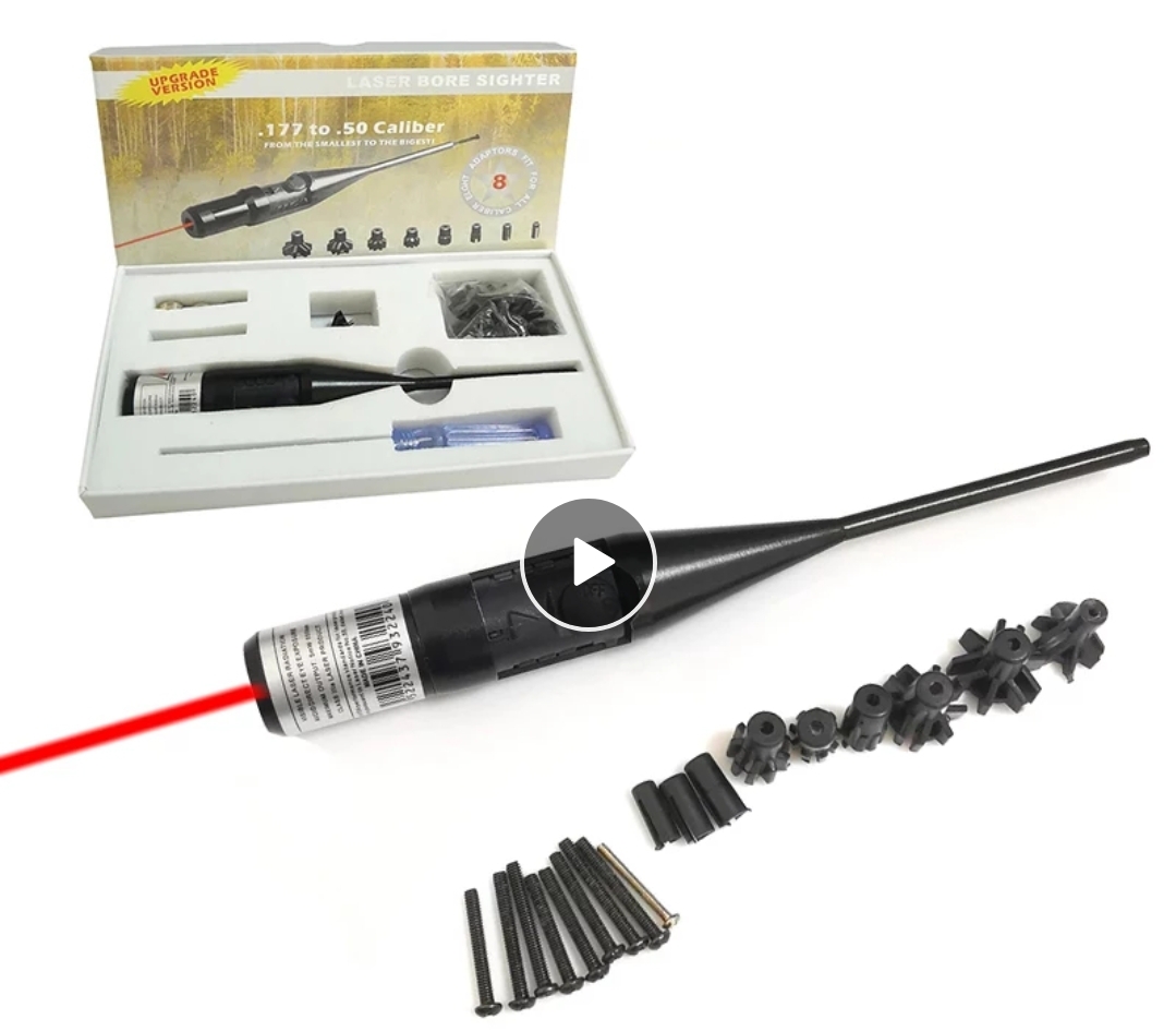

Quería saber si tenéis alguna experiencia utilizando este colimador.

Para aproximar es buena herramienta, ojo solo para aproximar, así te ahorras alguna que otra bala :lol: y al precio que están no es plan de pegar 10 tiros para centrar el visor.

Comparto la opinión de Giron en cuanto a que solo sirve para aproximar, sin embargo conozco un caso que le va bien pero no es lo normal. Si lo pones a tiro la primera vez en un banco de tiro o algo donde no se te mueve puedes aproximar con las miras del rifle o a través del cañón si tienes uno de cerrojo.
Yo me decanto por el colimador óptico pues después de puesto a tiro con la munición que vas a tirar y anotando la posición que da la cruz o el punto en el colimador te sirve para comprobar siempre que quieras que siga todo correcto y esto si que te ahorra munición y te da seguridad.

yo he tenido uno parecido y no era de fiar, si lo girabas el punto se movía de sitio, al final compre el bushnell de tres varillas y encantado con el

aeronauta escribió:Quería saber si tenéis alguna experiencia utilizando este colimador.
Literalmente, no sirve para nada.
El mio si estuvieses cerca te lo regalaba. El dia que no lo quiera ver mas, ira a la basura.
O opticos o es tirar el dinero.
