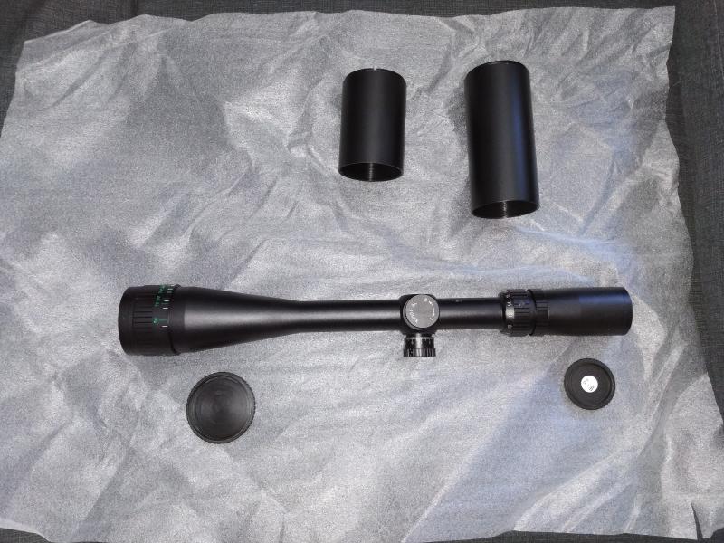

Mensajepor Paco41 » 09 Sep 2020 14:02
Buenas gente :saluting-soldier: .
Me acaba de llegar el que es mi primer visor y me da miedo hasta de tocarlo por si me cargo algo. Es un Tasco target varmint 6-24x44. Las instrucciones son muy muy escuetas asi que prefiro preguntaros a vosotros antes de joder nada que me conozco lo manazas que soy.
Pues la cosa es que el visor me viene como con dos tubos grandotes y con rosca en su interior para enroscar por la parte de la lente grande y la verdad es que no tengo ni idea de para que son esos tubos. Aparte no puedo mover la anilla esta de los aumentos, no se si es que viene con algun tipo de mecanismo de seguridad o algo y me da miedo forzarla y romper algo.
Saludos y gracias de antemano.

Buenas, me acabo de pillar un visor igual que el tuyo, las ruedas estan duras pero si giran, no te preocupes.
Los tubos se enroscan en la campana del visor, se llaman parasoles, y por lo que tengo entendido son para evitar reflejos cuando hay exceso de luz (soy novato tambien, si alguno puede ampliar la infirmacion lo agradeceria yo tb).
