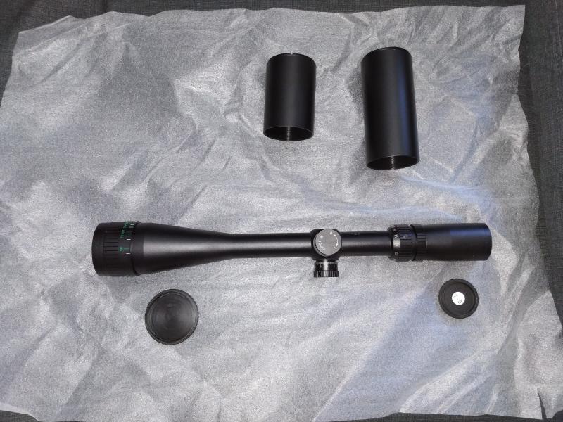

Mensajepor Paco41 » 09 Sep 2020 14:02
Buenas gente :saluting-soldier: .
Me acaba de llegar el que es mi primer visor y me da miedo hasta de tocarlo por si me cargo algo. Es un Tasco target varmint 6-24x44. Las instrucciones son muy muy escuetas asi que prefiro preguntaros a vosotros antes de joder nada que me conozco lo manazas que soy.
Pues la cosa es que el visor me viene como con dos tubos grandotes y con rosca en su interior para enroscar por la parte de la lente grande y la verdad es que no tengo ni idea de para que son esos tubos. Aparte no puedo mover la anilla esta de los aumentos, no se si es que viene con algun tipo de mecanismo de seguridad o algo y me da miedo forzarla y romper algo.
Saludos y gracias de antemano.

Buenas, me acabo de pillar un visor igual que el tuyo, las ruedas estan duras pero si giran, no te preocupes.
Los tubos se enroscan en la campana del visor, se llaman parasoles, y por lo que tengo entendido son para evitar reflejos cuando hay exceso de luz (soy novato tambien, si alguno puede ampliar la infirmacion lo agradeceria yo tb).

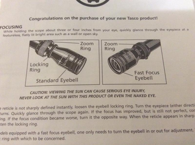

Respecto a las dioptrías, éste no lleva contratuerca. En la propia hoja de instrucciones se ve un gráfico con los dos estilos; uno con ella y otro sin. Este modelo debe ser de los que no (Fast focus eyebelt).

Chemi _Refogs escribió:Respecto a las dioptrías, éste no lleva contratuerca. En la propia hoja de instrucciones se ve un gráfico con los dos estilos; uno con ella y otro sin. Este modelo debe ser de los que no (Fast focus eyebelt)
Ostras, pues en el de la foto da toda la impresión de que si lleva contra tuerca.
Para nada se ve el típico ajuste de dioptrías en el extremo del ocular.
De ser una contra tuerca es normal que vaya dura y que, unas vez aflojada, el ocular gire normal.

Nuestro modelo es más bien el de la imagen de la derecha. No es exactamente igual, pero seguro que no lleva el “locking ring” que aparece en el cuadrado de la izquierda.
Tampoco lleva marca alguna para las dioptrías.
