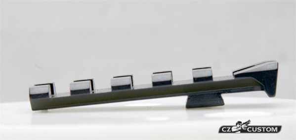

Y los puntos, por lo que he visto, parece que los hay de dos tipos: los que van roscados directamente a una base plana y los que van atornillador a una base con rail weaver. Estoy en lo cierto?

Los de raíl weaver o picatinny, son mas bien de arma larga.........

Si, que compras el punto rojo, y la montura que necesites según el arma. Sería para una cz p09, que no viene preparada de origen. En czcustom he visto uno que se engancha en el lugar del alza y tiene una base weaver, por eso lo decía. Imagino que habrá más modelos.
