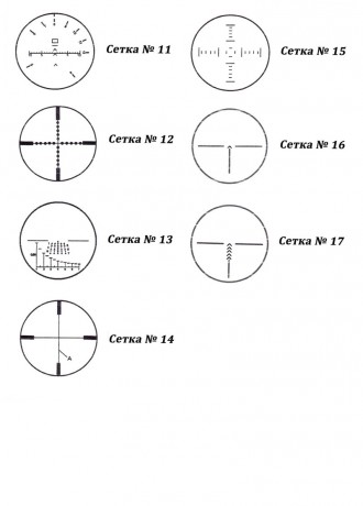

Acabo de comprar por ebay esta òptica.
Alguien puede arrojar un poco de luz? Es un modelo de visor aleman, de la antigua RDA?
Es un PSO original Bieloruso pero no sabia que los hicieran con la reticula alemana. Gracias

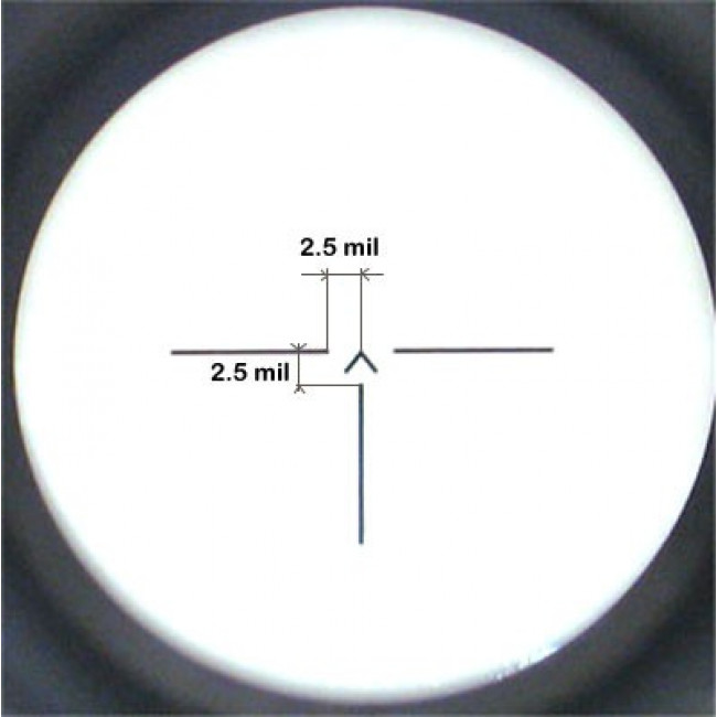

la subtensión puede ser similar a la de la foto adjunta. Belomo hace miras con varios tipos de reticulo, y este retuclo tambien se usa en miras de 1,5 aumentos o menos tipo red dot.

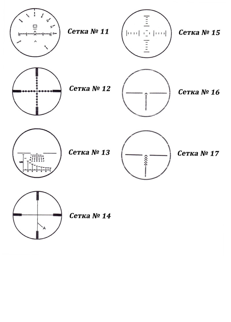

http://www.toparms.de/POSP-BELOMO-6x24-1995 ahi una foto original del reticulo de la belomo 6x24
cholo
Mensajes: 1373
Registrado: 01 Nov 2007 11:01
Re: Reticulos mil y mas
Mensajepor cholo » 09 Jun 2018 02:44
es el reticulo N°16 de Belomo
