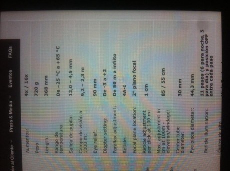

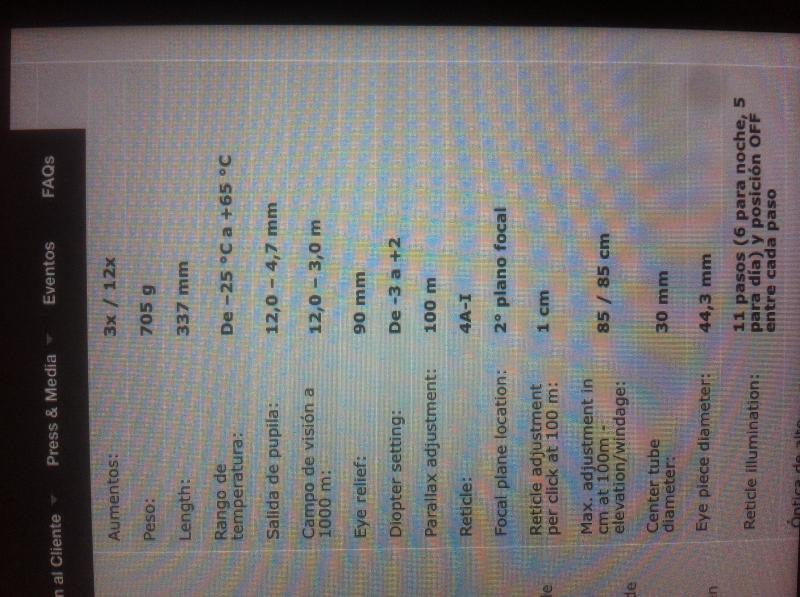

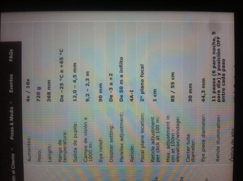

Buenas mirando las características de este visor veo que tiene muy poco margen lateral no?
Sólo 55cm
Y en el de 3-12-56 va hasta los 85cm
Será una errata??

No creo, son 19 moas de recorrido, no se para que lo querras, para tiro es suficiente para tirar a muchos metros y con mucho viento
