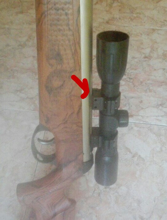

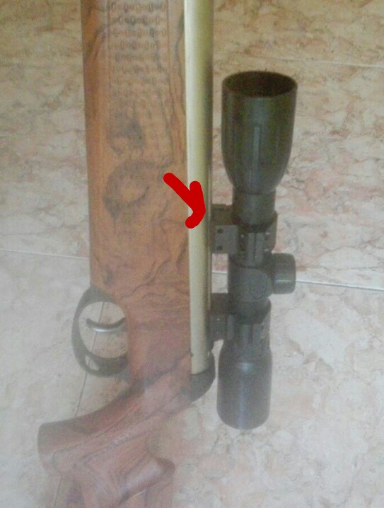

Es decir pongo pedacitos de folio en donde señala la flecha de la imágen que he puesto?

Yo entiendo, así.
ImagenImagen
Por si alguien se lo pregunta, si, el rifle esta guiado en D.

Rokeperro escribió:Yo entiendo, así.
ImagenImagen
Pero... Si pones ahi el calzador no estarás bajando la mira? Mis disparos salen muy arriba de dónde yo apunto entonces tendré que elevar la mira no? Por consecuencia deberé de poner el calzador en el anillo delantero o me equivoco?

Ni idea, te puse como entiendo yo, lo que dijo el compañero Duran
