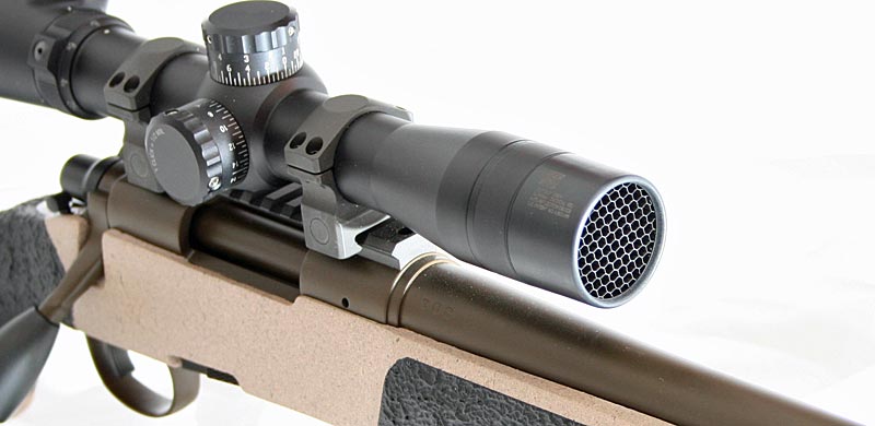

El uso de parasol o prolongador o como queramos llamarlo es una forma de ademas (evitar destellos de tu posición y que entre luz no perpendicular a la optica) ayuda a evitar un poco la reververacion del cañon por la calor.
De todos modos, se puede hacer todo con un filtro tipo panal de abeja o cuadrado. El efecto es el mismo que cuando se tira a la sombra. Pero no evitas (un poco) la reververacion.
Un buen ejemplo:
https://www.snipercentral.com/vortex-opt ... fle-scope/
https://www.snipercentral.com/wp-content ... ltdmr9.jpg
