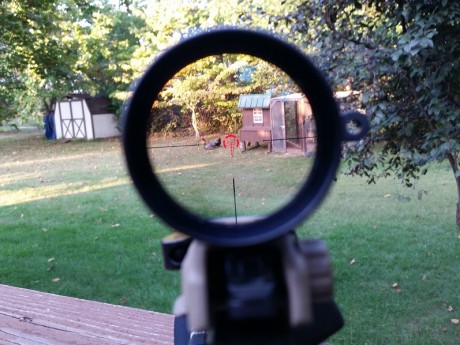

En mi caso, cogeria lo siguiente.Un visor punto rojo Vortex Strikefire para zonas sucias y tiros cercanos (unos 230€) y un visor Vortex Strike Eagle 1-6x24 para tiros medios-largos en batidas y recechos(400 €).La retícula del Strike Eagle combina una reticula tipo donut con una cruceta tipo mil dot con lo que es muy práctica para tiros rapidos o tiros de precision.Pensada con fines militares es muy valida para caza.
Pienso que 6 aumentos son más que suficientes para distancias por encima de los 300 metros y hacer el lance más autentico,al limitarnos un poco con la distanca.Solo cambiaría el punto rojo Vortex por un Aimpoint similar.
Tengo el Strikefire montado en una escopeta de corredera y ayer compre otro para un Ruger 30.06 de cerrojo.También tengo un visor para este ultimo.
Reticula del Vortex 1-6X24 Strike Eagle
