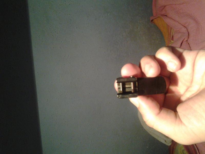

Mensajepor veldardar » 21 Feb 2014 18:30
Hola amigos tengo un problemilla e adquirido un remigton 7400 y lleva monturas de carrill e estado mirando y los visores para esas monturas cuestan mucho mas que el rifle nuevo ., sabeis si se puede acoplar de alguna form,a unas anillas poniendo algun tipo de bases o carril o hay algun visor mas economico que se pudiera utilizar saludos y gracias

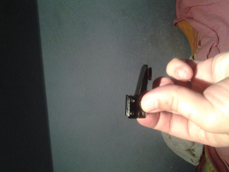

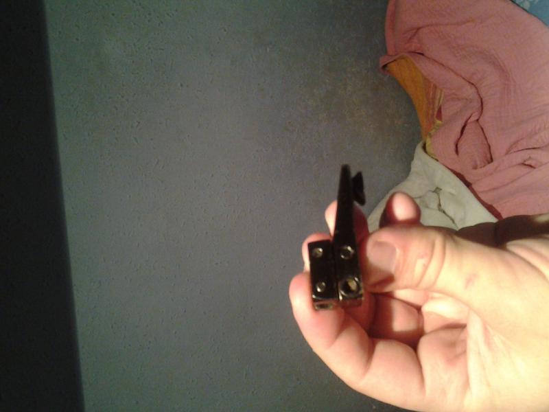

Mensajepor veldardar » 24 Feb 2014 23:08
Fotos
Hola amigos tengo un problemilla e adquirido un remigton 7400 y lleva   monturas de carrill e estado mirando 40
Hola amigos tengo un problemilla e adquirido un remigton 7400 y lleva   monturas de carrill e estado mirando 41
Hola amigos tengo un problemilla e adquirido un remigton 7400 y lleva   monturas de carrill e estado mirando 42

Mensajepor jabaliviejo » 24 Feb 2014 23:51
O te compras un visor de carril o mantienes las Apel cambiando el taco de carril por el taco de anillas y comprando también las anillas.

Mensajepor huronescazan » 25 Feb 2014 18:38
Como bien te dice el maestro JV, con esas monturas que nos enseñas en las fotos, son especificas para carril; pero como las bases que tienes en el rifle valen tanto para anillas como carril, sólo tendrías que conseguir/comprar/buscar unas anillas Apell y solucionado el problema.
Igual te interesa mirar directamente un visor de carril, pues solo el juego de anillas, te puede rondar entre 225/250 euretes, los cuales si te compras un visor de carril te las ahorras; pero a mi punto de ver, lo importante es lo que tienes en el rifle, pues las bases como antes digo, te valen para ambos tipos de montaje.

Mensajepor furas » 26 Feb 2014 01:20
veldardar escribió:Fotos
Son para carril macizo y ya pocos visores los utilizan, puedes buscar de segunda mano.

Mensajepor jabaliviejo » 26 Feb 2014 09:27
macizo y ancho :D
Las bases te valen. Tendrías que cambiar sólo los tacos y añadir las anillas... Aunque seguro que te sale más barato quitar eso y montar unas bases Leupold
