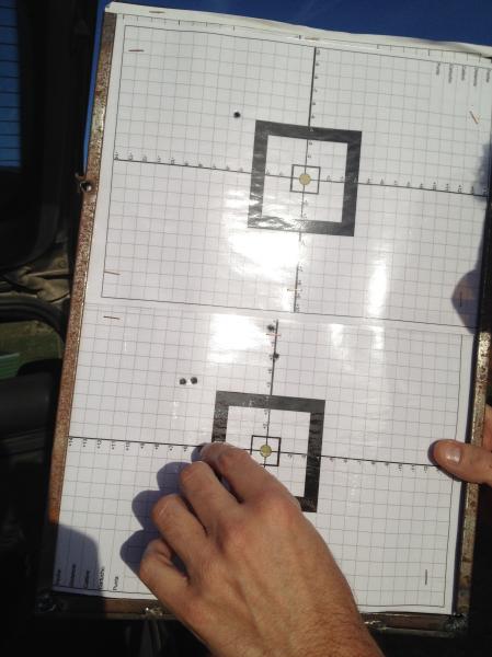

Hola a todos, estoy montando un visor en unas monturas apel desmotables. Al colocar la anilla delantera que pivota todo bien pero al colocar la anilla trasera en la base tiene mucha olgura.
Alguien podria decirme si esto es normal???

En altura o en deriva?

En ambas. La diana de la fotografia esta situada a 210 m y graduada a 1cm cada cuadrado.

Supones que la holgura es por los resultados obtenidos o verdaderamente esa holgura se nota "al tacto"? Te lo digo por descartar que el cambio de agrupaciones se deba a un mal montaje del visor, aunque en principio eso es lo que parece).
Con un colimador óptico se sale de dudas.
Es muy posible que simplemente tengas los tornillos de ajuste de la zapata (delanteros) y del taco (traseros) mal ajustados.

Pienso que la holgura es por los resultados. El rifle es un 243w que con esta carga las agrupaciones son muy buenas. Lo tengo mas que contrastado. He desmontado totalmenta las monturas, las he repasado y vuelta a montar ajustandolas otra vez. Hare una prueba mas y veremos los resultados. Creo que el desajuste estaba en el taco trasero. Te cuento cuando lo pruebe.
