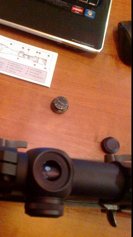

Estaba ayer centrando uno de estos visores y al ir a aflojar el tapón del tornillo que regula la altura me he quedado con todo el conjunto de la regulación en la mano y con el interior del visor al descubierto.
El problema es que tenemos un segundo visor igual y me doy cuenta que si el tapón está algo apretado también gira el conjunto con el consiguiente peligro de salirse también el conjunto.
Hemos vuelto a colocar con cuidado el conjunto en su sitio y volveremos a poner el visor a tiro.
No se si estamos haciendo algo mal o los visores tienen defecto.
Adjunto un par de fotos:

Creo que te has pasado con la corrección y lo has soltado del todo. Si es de los comprados en España envíaselo al importador, si no a Leupold Alemania y ellos te dirán donde enviarlo para su reparación. He tenido varios montados en rifles de calibres africanos y nunca he visto esto. :shock:

La impresión es que se sale al intentar desenroscar el tapón de protección cuando éste está muy apretado.
La rosca exterior de la pieza es usada por el tapón y por la carcasa del visor para alojarla.
Vamos a probar a ponerlo de nuevo a tiro y si no tendrán que ir los 2 visores al servicio técnico.

Curioso, volvimos a montar el ajuste de la altura en el cuerpo del visor (que costó un buen rato y manipulamos lo suyo) , montamos de nuevo el visor en el rifle con la bases Warne y no había perdido el cero!!!!!!
Hicimos una buena de serie de disparos del 7mm RM y no se movió.
Pues si que van a ser duros estos trastos.

No es raro que no haya perdido el ajuste. Si lo roscas hasta su límite, la torreta sigue presionando el bastidor de la retícula hasta el mismo punto que tenías marcado.
Lo raro es que la rosca quede más agarrada por la tapa que por el castillete.
Y en efecto, puedes haber perdido el gas.
Yo hablaría con la casa.
