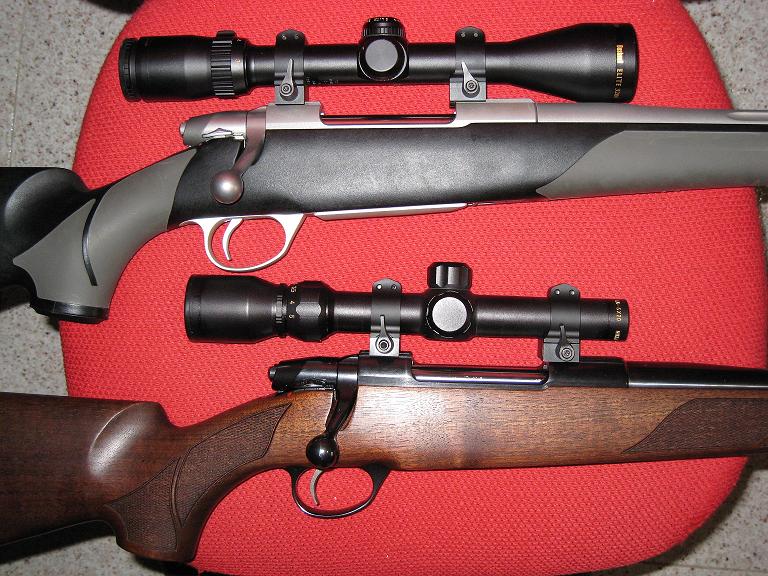

Hola necesito saber si puedo montar unas warne en mi sako 75 hunter, acabo de comprar un visor zeiss duralyt de 30 mm y campana de 50 , o tengo que utilizar las optilock de sako. gracias.

Puedes usar Warne en tu Sako, pero no las normales para carril Weaver sino unas específicas que hay para ese rifle. Existen tanto para 1" como para 30mm de tubo visor y en alturas baja, media y alta para campanas de distinto diámetro.
Te pongo unas fotos de mis ex Sakos para que lo veas.

Mucha gracias , me es de una gran ayuda tu consejo , te pongo un enlace de las "warne maxima 30 tikka"
https://www.blackrecon.com/anillas-warne ... -30mm.html
yo sospecho que podrían ser esas ya que tikka y sako deberían de tener el mismo carril, el problema mío es que tengo que comprar por internet y es arriesgado. Me podrías especificar el modelo... gracias. Saludos.

Creo que no son las mismas para Sako y Tikka, te pongo una foto de cuando vendí el 75 Hunter que incluía unas anillas Warne, aparece fotografiado el cartoncito de las anillas en donde se ve la referencia, pero esa referencia es para anillas de 1" de altura media en negro mate. Si quieres otra cosa tienes que interpretar el código de la tabla que te pongo también.

Gracias, creo que ya sé cuales necesito , gracias otra vez. Saludos.
