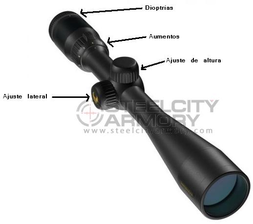

Hola buenas, hace poco me compré este visor para ponérselo a mi carabina del 22, tras hacerlo y ponerme manos a la obra con la puesta a tiro me doy cuenta que no sé enfocarlo según distancias. Me explico:
Al visor le puedes ajustar además del paralelaje, los aumentos y las dioptrias. Bueno pues a una misma distancia cuando cambio los aumentos se me enfoca y desenfoca también la imagen. Y si cambio las dioptrias se enfoca la imagen que esté apuntando a esa distancia pero se desenfoca la retícula. Algo estoy haciendo mal. :evil: :evil: :evil: Alguien me echa una mano??. Gracias!!

Gracias TIRADOR-Sifre pero creo que me he confundido, he llamado paralelaje al ajuste de altura y de viento, los clicks de MOA esos que hay que quitar una tapita primero. Eso solo mueve la reticula, no enfoca la imagen. Os pongo una imagen para que lo veais.
Hola buenas, hace poco me compré este visor para ponérselo a mi carabina del 22, tras hacerlo y ponerme 30

Partimos de la base de que si empleas muchos aumentos a corta distancia vas a ver desenfocado hagas lo que hagas. Este efecto irá siendo menos acusado conforme aumentes la distancia al blanco y disminuyas los aumentos. De hecho el enfoque ideal de la imagen y la retícula sólo se produce –teóricamente– en la distancia a la que el visor tiene ajustado el paralaje.
Por otra parte, como te han dicho y como su propio nombre indica, el corrector de dioptrías sirve para eso, para adaptarlo a tus defectos de visión.
No obstante este anillo de enfoque rápido tiene el efecto de enfocar la imagen percibida (girándolo hacia la derecha) o enfocar la retícula (girándolo a la izquierda) y tendrás que conseguir un compromiso intermedio que te será tanto más necesario cuantos más aumentos uses y menos distancia tengas al blanco.
