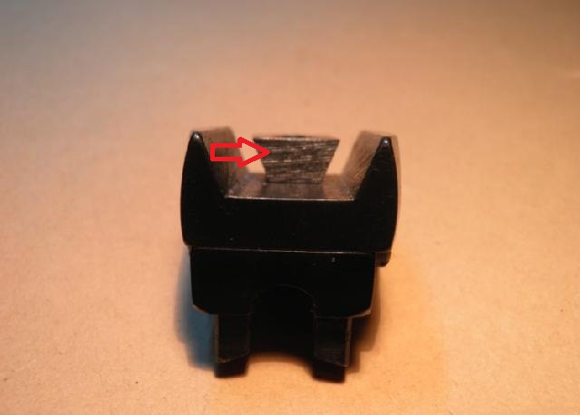

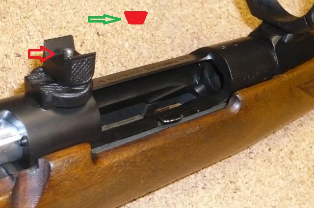

Recientemente he comprado un rifle y una mira por separado y me encuentro con una duda, a saber:
El rifle lleva unas monturas Suhler la delantera de anilla de 48mm y la trasera para carril zeiss.
En la montura delantera no hay problema ya que el visor es de 48mm de campana, pero en la trasera yo creo que me falta una pieza que va dentro del carril Zeiss y que es como un tronco de piramede invertida que se atornilla con la montura ya que esta lleva el tornillo para ello.
¿Alguien del foro sabe si esa pieza (tronco de piramide invertida)se puede comprar suelta y donde? o bien hay que hacerla a mano.
Gracias a todos
Cuelgo unas fotos para que se vea la pieza en cuestion

Marcosa escribió:Hola a tod@s:
Gracias a todos
En cualquier armería te darán la solución que, pasa por encargar un pie trasero a Recknagel o a Apel. Ambas firmas fabrican monturas tipo Shuler. Tdo depende de si la base trasera de cierre es Recknagel o Apel ( que para el sistema Shuler son prácticamente iguales).

Yo no me he enterado, si pones unas fotos seria mucho mejor. Tambien es muy importante la longitud del visor.
