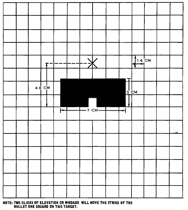

1ª.- En la diana de cuadrícula círculo que has puesto, ¿cuanto ha de medir cada cuadrado de la malla?
2ª.- No sería mejor antes de tocar las torretas intentar centrar la mira con la pequeña variación que suelen permitir las bases de la mira; poniendo esta en cero mecánico. Quiero decir,(a ver si no me lio) que ponemos la réticula en el centro de todos los clicks, tanto en lateralidad como en altura; y primero intentamos ajustar al máximo variando la base. Una vez hecho esto, podemos afinar con las torretas. De esta manera aprovecharemos más los clicks de las torretas ¿?

Re: Calibración de una mira telescópica
Bueno el blanco es el tamaño con el cual, queda impreso en una hoja A4, medimos el tamaño de uno de los cuadrados y listo sabremos calcular la desviación, aclaro que es un blanco para usar hasta 100 mts depuse se complica un poco, los cuadraditos miden 1,1 cm aprox y el circulo mide 2,5 centimetros.
En cuanto a lo que usted dice; por supuesto que es balido, obviamente habrá que tomarse el trabajo de contar toso los click de la mira tanto en deriva como en altura. Para luego llevarlos a la mitad justa de la cuenta.

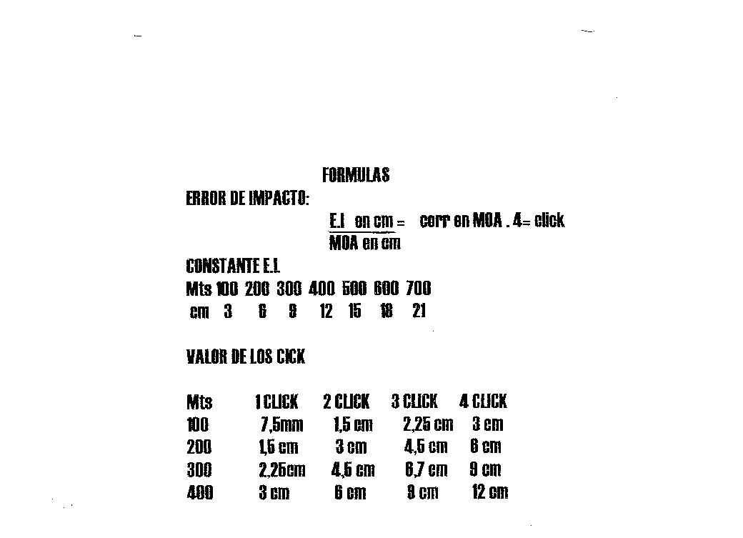

cholo escribió:Ejemplo:
Error de impacto en centímetros = corrección en MOA X 4 = click de corrección
MOA en cm
Si los tres disparos dieron 14 centímetros corridos a la izquierda del punto apuntado, el blanco esta a 100 metros y la mira corrige ¼ de MOA la cuenta será la siguiente
Error de imp. 14 cm = 4.6 MOAS x 4 = a 18,6 o 19 click a la derecha
MOA a 100 mts 3 cm
Como no salio como era esperado aquí dejo la pagina de mi libro de datos para que se entienda mejor la formula de error de impacto. si no se entiende no duden en preguntar

Perdona mi pregunta, no es que este un poco ignorante en estos temas, estoy en el paso anterior a la ignorancia.
Si estas aplicando 1 MOA como 3 cm a 100 metros (ya se que son yardas), ¿seria correcto aplicar 1,5 cm a 50 metros para la formula?
Igual estoy preguntando una gilipollez, pero como lo desconozco y yo de momento no tiro a cientos de metros....

TxemaD escribió:Perdona mi pregunta, no es que este un poco ignorante en estos temas, estoy en el paso anterior a la ignorancia.
Permíteme que te conteste TxemaD, yo lo he aplicado y me ha dado resultado positivo, con lo cual creo que la proporción es correcta, pero ojo, con los mismos aumentos de visor que a 100 m.
“La pregunta tonta; es la que no se hace” como bien dices a 50 metros un MOA equivale a 1,5 cm poquito menos en realidad, pero con 1,5 iras bien. Las medidas están en metros no en yardas

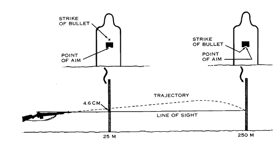

Batllesight zero o cero de batalla
Este método se reseña en varios manuales del ejército Norteamericano. Su utilización se aplica a dos situaciones:
Primero; poner a cero el fusil a una distancia dada tirando a menos de 30 metros
Segundo; confirmar el cero del fusil/mira/munición a menos de 30 metros
El procedimiento es muy simple, aunque para hacerlo, uno ya debe tener alguna experiencia con miras y entender la balística exterior con soltura. Es recomendable tener la tabla balística del cartucho en cuestión.
Supongamos que tenemos un fusil calibre 7,62X51 nato o 308 Winchester con una munición de 144 grains de peso y queremos el cero a 250 metros, bien ponemos un blanco a 25 metros y apuntando al centro hacemos tres disparos los cuales deberán dar 4,6 centímetros sobre el punto apuntado, si logramos esto el fusil tendrá un cero a 250 metros, es dable mencionar que esta calibración no es fina mas bien es para salir del paso en una cacería o tirada informal.
Para distancias menores o mayores tendremos que recurrir a una tabla balística o calculadora balísticas (hay muchas on line y para bajar) y ver cuanto se eleva el proyectil sobre el horizonte del tubo cañón a 25 metros a fin de corregirlo a esa distancia. Luego lo probaremos en el polígono.
En cambio si ya tenemos regulado nuestro fusil a por ejemplo 300 metros (cero militar clásico) después de un largo tiempo sin tirar o de un viaje, golpe (dios no quiera) o algún otro suceso deseamos verificar el cero pero no tenemos espacio suficiente para hacerlo colocamos un blanco a 25 metros y hacemos tres disparos los cuales sabemos deben dar por ejemplo; 3,5 centímetros sobre el punto apuntado. Si los impactos dan a la altura esperada significa que darán a 300 metros.
