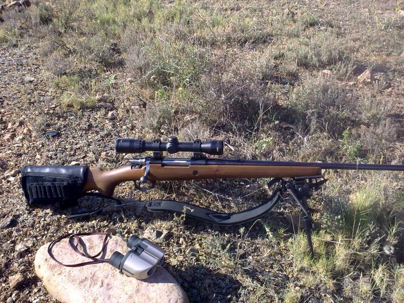

Hablando de visor de batida,los bushnell de baja gama valen,pero en condiciones de poca visibilidad,humedad,nieve etc pueden dar problemas,pero si es de las series elite,puedes cazar igual de tranquilo que con cualquiera de las marcas de renombre.Y en cuanto a recechar con los bushnell,no veo cual es el problema,por ejemplo,si llevas un bushnell elite 3200 de 3-12x50,rececharas igual que con cualquier otra marca,ya que si tienes poca luz,lo que te da la luminosidad es el ancho de la campana del visor,no la marca :wink: .Este año,rompi mi Smicht and Bender en una caida,y como la cosa no esta para gastos,me vi obligado a recechar con un bushnell elite 3200 de 2-7x32.Y una mañana a las 8 (con poca luz)receche una corza a 283m(medidos con telemetro).Asi,que venga alguien y me diga que los elite no valen :mrgreen: Por supuesto que tenemos mejores visores,pero los elite de bushnell son una buena opcion a buen precio.Un saludo.

El visor bushnell elite 3200 de 2-7x32 y la presa. :wink:
