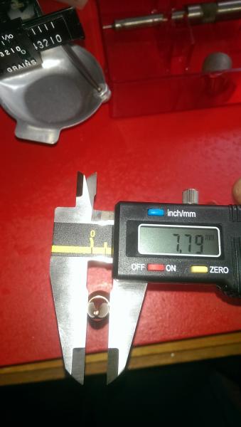

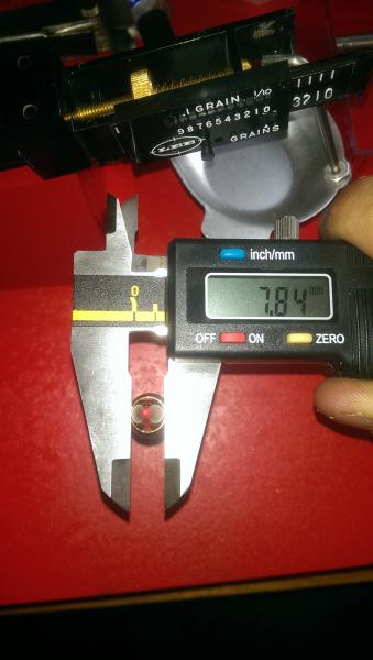

vamos a ver, compre unas puntas hornady sst cal 30 180 grains. Se me ocurre medirla y descubro que mide 310 inches que al principio pense que era normal pero mido una punta de privi y mide los 308 inches esactos. Quisiera saber si puedo tener algun problema con estas puntas o es normal.
gracias y un salido.
las fotos se las hice en mm pero luego medi en inches.
vamos a ver, compre unas puntas hornady sst cal 30 180 grains. Se me ocurre medirla y descubro que mide 00
vamos a ver, compre unas puntas hornady sst cal 30 180 grains. Se me ocurre medirla y descubro que mide 01

Si son 308 en pulgadas, en mm 7,82, . El calibre digital debe estar perfectamente a 0 cuando lo calibras cerrado, para que no haya lugar a error.
Creo que todo esta correcto.

cuando lo mides en inches pone 310 nches

0.002 pulgadas son 0.05 milímetros. Supongo que eso está por debajo del margen de error de un pié de rey. No creo que tenga importancia.

Y la diferencia entre una y otra...??? Porq por mas que las mido me pasa igual

Para apreciar centesimas yo recurriria al micrometro mejor que al calibre. Un simple cambio en la presion al aproximarlo ya nos podria variar esa medida, eso suponiendo que el aparato de medida sea de la suficiente calidad, especialmente siendo digital.

Si en la caja te indica que esas puntas Hornady son de .308 a esa medida tendrian que estar calibradas. Nos guste o no, pueden existir diferencias entre fabricantes y/o lotes del mismo fabricante, que ni las máquinas ni los humanos son perfectos. A .310 seria lo que el mismo fabricante Hornady comercializa para el 7,62x39, pero mira, ha ido esa medida a tu caja de puntas.
A modo de ejemplo recuerdo que un comprador de Midwayusa se quejaba que los cartuchos Remington del .303B que habia comprado venian calibrados a .310 y que le bailaban en el cañón de su desgastado Lee-Enfield.
No tendras problema por usar esas puntas, simplemente te tocará ajustar su recarga para optimizar tu munición. Recordemos que para el 7,5x55mm suizo se usan puntas del .30 con excepcionales resultados en los K-31 :D
