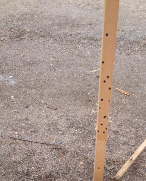

Hola compañero de arma. Yo tengo una 7000 con seguro de cargador ( sin el no funciona).
La CCI STANDAR y SK PISTOL MATCH van requetebién. Un día que fui al tiro para instrucción, me la llevé. Coloqué un palo a 25 metros y disparé 25 cartuchos. 10 CCI y 15 SK
Aquí están los resultados.
No me considero un tirador excepcional, más bien del montón de los buenos a secas. Disparé con una mano en posición de duelo. La gente pensaba que estaba haciendo el gorgorito, visto el tamaño del arma.
Esta pistola es una maravilla.
