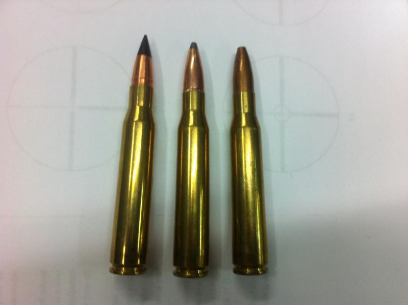

Algunas de las puntas recargadas que utilizo en el 8x68S.
Degol de 180 graims, Hornady de 195 y KJG para esperas y rececho.

¿ Como se comporta la hornady ? ; Furas . Por que la teoria dice que , estan diseñadas para el 8x57

Hola buenas noches...ahi...ahi...ahiii! muchas gracias furas...otro que le gusta "complicarse" interesante...muy interesante y dime que tal con las puntas de 150g?
Puede cargarse con t-5000?...mi ideas es como apuntaba cutis es estar mas o menos en vº/energia y retroceso de un 8x57JS pero en la vaina del x68S
Has montado las de 198-200 de competicion?...

cutis escribió:¿ Como se comporta la hornady ? ; Furas . Por que la teoria dice que , estan diseñadas para el 8x57
Prefiero la Barnes TSX de 180 graims de todas las que he probado en montería, las Degol también van bien son de camisa soldada.
Tengo unas cuantas puntas puntas mas recargadas para el 8x75S y mayor variedad. GPA, S&B, TIG, Alaskan y Sauvestre. La Alaskan como RN me gusta mucha, con la diferencia de velocidad del 68.
Me quedan unas cuantas por probar.
Las KJG de 126 graims para aguardos y rececho va muy bien, sale en mi rifle a casi 1.100 metros y con un retroceso muy inferior al de pesos mayores.

Hola amigos si señor me interesa este tema de furas...por cierto una bala de peso tan ligero...se estabiliza bien?...agrupa bien a 100mts...se adapta bien al paso de helice del cañon del 8x68S?...
Claro con ese pego "ligero" el retroceso debe ser menor y mas suavce que una de 187-200 a plena carga ahi estoy seguro.
