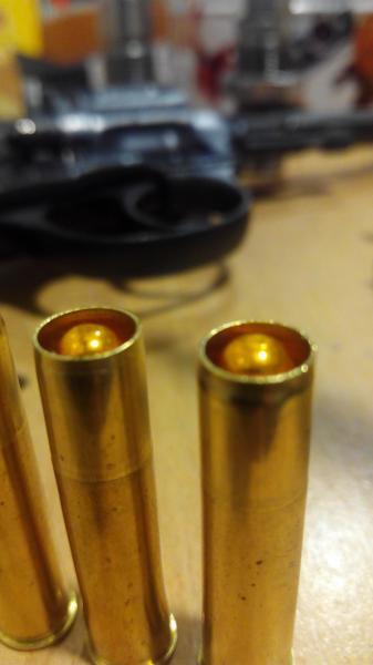

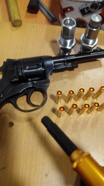

Hola de nuevo.
Después de recibir las vainas originales de Topgun y las puntas h&n de .309 86g. me puse a la labor.
He de reconocer que es laborioso y hasta que di con el ajuste correcto me volvi un poco loco. Pero algo he conseguido. El cerramiento en la boca de la vaina no es perfecto pero es suficiente para entrar en el cono del inicio del cañón y hacer el famoso sellado.
Lo próximo, la prueba en el campo de tiro.
Os pongo unas fotos.
Ahora por lo menos, cuando alguien se anime con este curioso y unico cartucho tendrá una base con la que empezar.
Luis Miguel
