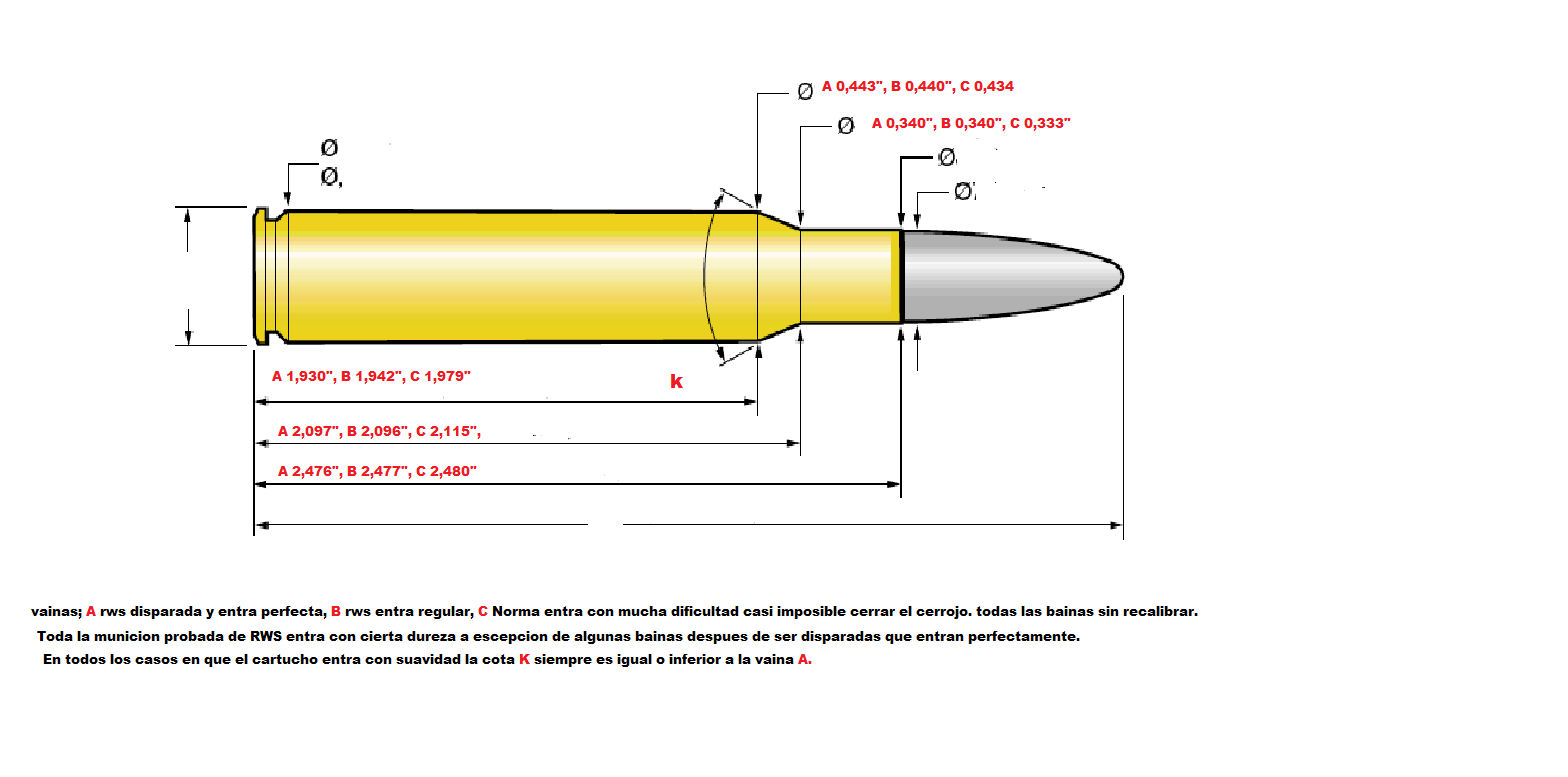

E cojido tres vainas y me e puesto a revisar sus pedidas
A: vaina de rws disparada y entra con toda facilidad como debe de ser.
B: Vaina de rws disparada que entra con mas dificultad.
C: vaina de norma no disparada y es casi imposible cerrar el cerrojo.

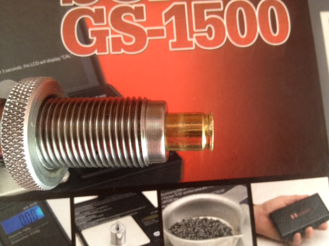

Os pongo las fotos con las medidas de todas ellas, yo creo que el defecto esta entre la base de la vaina y el comienzo del hombro.
Para colmo en mi búsqueda de la verdad intentando recalibrar algunas vainas para probar compre unos dies por ebay y vienen defectuosos las vainas no llegan asta el fondo en ningún caso y ya e probado con varias marcas de munición .
también pongo fotos.

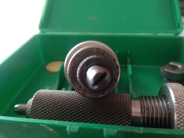

¿Estás seguro de haber ajustado el die correctamente en la prensa?
Ss
Ss
Re: recamara rifle defectuosa?
si, e ajustado correctamente el die en la prensa y e probado con diferentes vainas y nada , con el 308 no pasa eso .
creo que esta defectuoso porque si fuerzas después no puedes sacarlo y se bloquea, es como si fuera echo para un calibre inferior. pero eso tiene solución si es así se compra otro y listo . lo que me preocupa es lo de que la munición comercial entre en la recamara tan forzada.
haber si alguno de vosotros le a pasado algo parecido o si tengo alguna forma de adecuar vainas de munición recargada a la recamara de mi rifle.

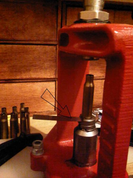

Hola Moicano, a mi me ha pasado lo mismo con un Remington 700 del 308 y lo he solucionado satisfactoriamente de esta forma que te indico, es un problema "metrologico" de facil solución, tu recamara es buena, seguro.
- Suplementa "lo necesrio" el Shellholder para que el cuello de la vaina quede "pelin" mas abajo, debes utilizar galgas calibradas, en mi caso, con una de 0,1 mm es sufciente, solo se lo hago una vez, luego, cuando disparo la vaina ya se "hace" a la recamara de mi rifle y solo recalibro cuello.

Recuerda además "ENGRASAR" las vainas antes de conformarlas, te copio tambien las dimensiones normalizadas de las recamaras del 30-06:

Está claro Moicano, muy claro tu esquema y medidas. La recámara y los dies son normales y estan perfectos. El problema es que a veces algunas recámaras vienen con unas tolerancias no aptas para determinadas municiones. Y en tu caso las vainas "C" no son aptas para esa recámara.
Si te fijas tienes tomado dos medidas que son las importantes. Una es la longitud total de la vaina desde el culote hasta el final del gollete. Dónde "C" es 0,003" más que "B" y 0,004" más que "A". Ahora tienes que tener en cuenta la sección total del gollete con proyectil montado que estoy seguro que tiene que acuñarte en la garganta de tu recámara.
Y por otro lado tienes otra medida que va desde el culote de la vaina hasta el final de la gola u hombro (donde inicia el gollete) que ahí sí que existen mayores diferencias. Concretamente la vaina "C" tiene 0,019" más que "B" y 0,018 más que "A". Pero como según tú la vaina "B" entraba regular y tiene 0,001" menos que "A". Ello indica que el motivo de que no te cierre el cerrojo estriba en la primera medida que te cito. El cartucho "B" y sobre todo "C" te está acuñando en la garganta de tu recámara. NO USES dicha munición y nunca fuerces en estos casos. No lo admite.

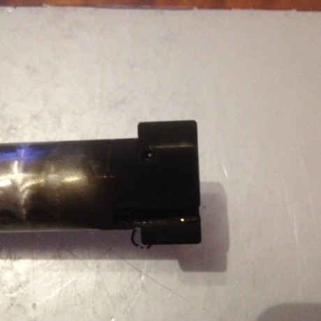

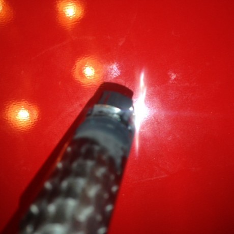

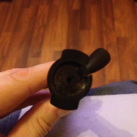

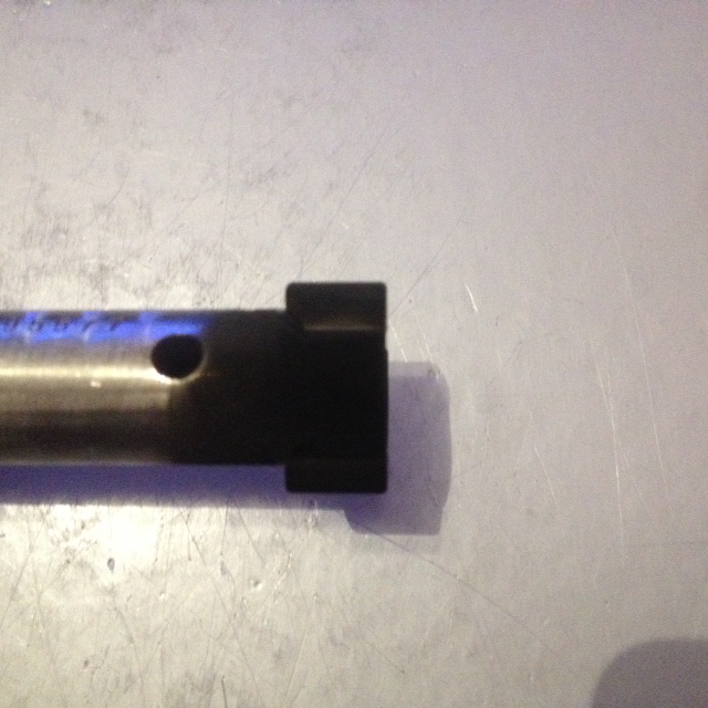

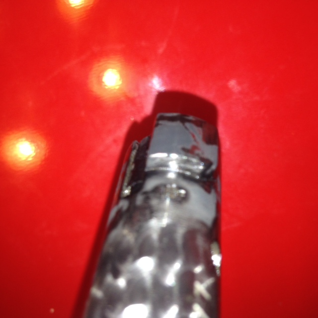

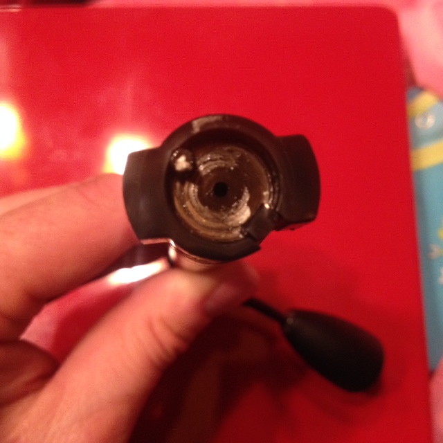

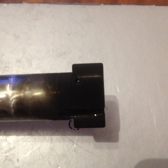

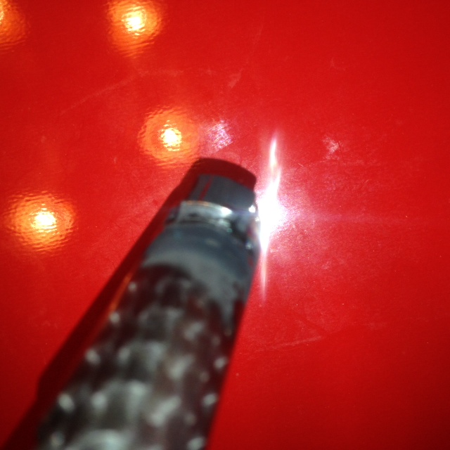

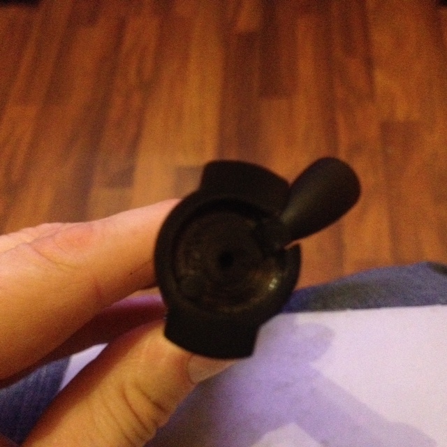

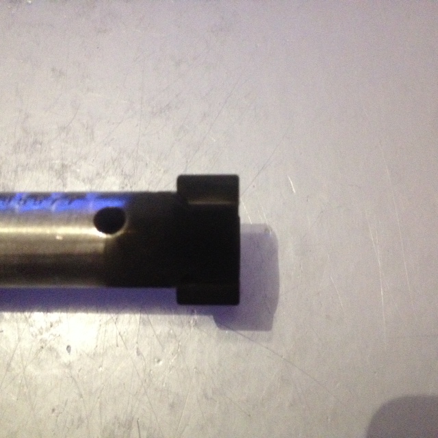

Voy a probar con la vela y después subiré algunas fotos de como roza el cerrojo al cerrar .
Bueno ya esta echo lo del humo y pongo las fotos de antes y después de introducir el cerrojo en la recamara con una vaina que cierra mal para que se vea donde roza.
Creo que los roces son normales pero vosotros diréis , como decía mi abuelo, mas ven cuatro ojos que dos .
Mañana are lo mismo con una vaina y el humo .

si "rasca" cuello, es recortar el cuello un par de decimas mas de lo que seria lo normal.
si "rasca" hombro, toca recortar el die (eso se hace muchas veces) no toques el shell holder, por que cuando se pierda o se rompa tendras que repetir la operacion.
te compras una piedra de las de afilar que sea plana (la mas varata), o en su caso una piedra de las que se usan para afilar las guadañas, nada de lijas e historias de esas, coges el die, y poniendo agua en la piedra y con MUCHA PACIENCIA, y cuidado de que este SIEMPRE VERTICAL, le comes al die una decima y recalibras el cartucho , miras si entra, que no entra, se repite , me imagino que comiendole una decima o como mucho dos decimas de milimetro, entrara bien.
el cartucho ( de los que no entran) para hacer las pruebas , le comes tres milimetros, recalibras el cartucho.

Hola lo que sos pechaba...el cerrojo ha sido reajustado y tiene demasiado contactos en la parte de los tetonbes de cierre parte delantera.Meramente por las fotos que veo...insisto eso habria me mirarlo o oirlo para estar seguro.
Me alerto porque precisamente esa marca de rifles junto con voere por cierto el cerrojo dentro de los defectos de su diseño inical qiue puedan tener van como montados a cojinetes...o sea muy finos...y claro...
Nada de que esta de puta_mare....debe tener las holgura minimas pues cuando se caliente por los disparos veras que bien esta!!!...yo si lo valoras iria a un armero que te lo arregle...es mi humilde consejo.
Pues solo el mero hecho que no sea capaz de alimentar caretuchos de serie de forma masiva y de diferentes marcas y origenes ya es un hecho que habla por si solo y es sintoma enequivoco de anomalia.
Y respecto de producir cartuchos custom para el...bueno es una opcion pero como debereas usar cotas minimas no se yo que resultados tendras respecto a un rifle bien recamarado.
Pues si es un clasico defecto de "head_space"...las marcas del culote y de los tetones lo evidencian...luego si cargas adapotado a eso...el vuelo libre y toma de estrias te lo cargaras antes de los normal...debido que el con junto se posa en camara mujy adelantado.
Esta es mi opinon respecto al tema y un caso muy habitual que penosamente todos hemos sufriudo al adquirir un arma de segunda mano...al veces nos damos cuenta de la pega cuando ya lo tememios guiado.Asi son las cosas amigos.
