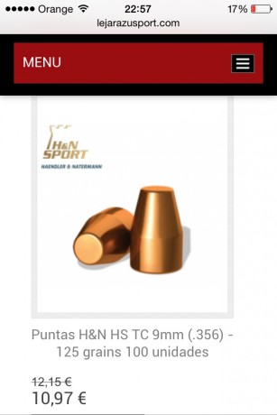

Hola a todos compañeros.
voy a empezar a recargar 9mm para mi Sig 210-5 target de 6" ( la suiza ojo!!, no la alemana). me gustaría saber vuestras experiencias con las cargas de BA9 y sobretodo con las puntas tronco cónicas y cobreadas H&N 125grains y las cobreadas swc del mismo peso y marca. tampoco descarto utilizar swc en 124 (125?) de plomo.
¿alguna recomendación?
me hago cargo q la experimentacion es la base de un resultado óptimo para cada arma en concreto y q también influye el diámetro de la recámara y la cota de asentamiento del cañón-corredera, pero es útil partir de algún dato contrastado.
la pistola va de miedo, un verdadero bisturí en las manos adecuadas, pero uno siempre quiere más.
gracias por la atención un saludo paz amor y buenos alimentos.

Hola baketa,
Si estás en ese periodo de experimentación, los envases de 100 unidades que muestras pueden serte particularmente útiles para probar diferentes puntas.
Para una Sig 210 Suiza creo que deberías plantearte probar las puntas de .357 para 9mm. Lo más común para precisión es 127 grains en modelo TC o HP, pero también hay quién prefiere los 147 grains.

Gracias compañero!
estaba mas convencido de utilizar las .356 pero ahora me has planteado la duda.
¿son mas adecuadas estas puntas de .357 por el calibre del cañón? ¿por el estriado?
la verdad es que si que habia pensado en el tema de las 100 unidades por eso de no comprar de más y una vez que halle la formula mas adecuada ya compro mas cantidad.
Hay compañeros que no recomiendan cobreadas porque parece ser que depende que cañón restan precisión.
el tema de ser 127 grains o 147 tampoco lo habia contemplado...¿no habrá problema con el empujador por ser HP?
un cordial saludo y gracias.

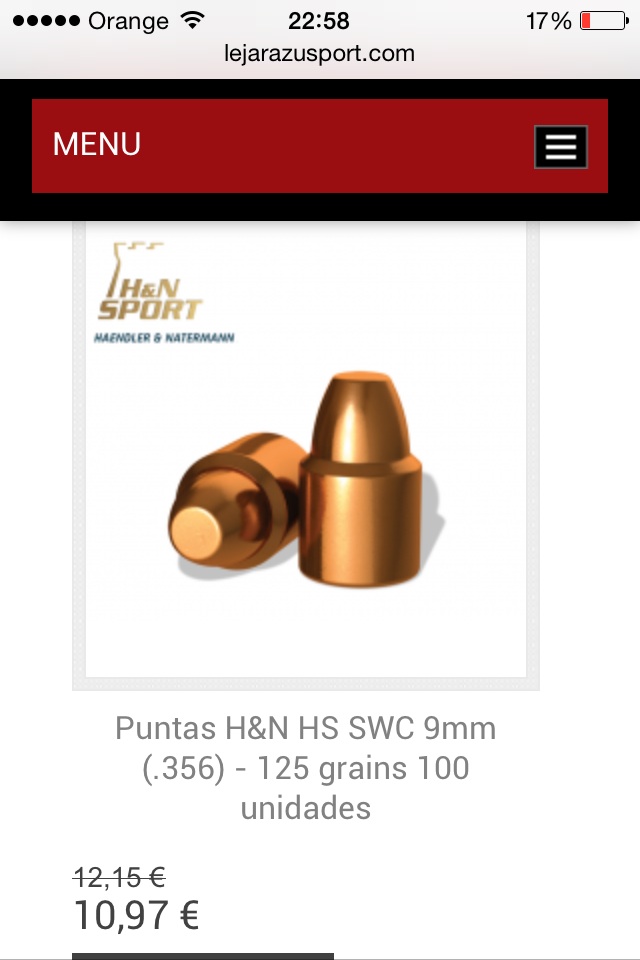

Me recomienda por privado un buen compañero las mismas puntas, H&N .357/127gn TC
Tomo nota y voy preparando el pedido.
Aún asi voy a probar las SWC y ya de paso dejo la pregunta de turno; ¿alguno ha probado las WCHB? (.357/148gn) caso afirmativo, ¿cobreadas o plomo normal?
http://www.spam.com/recarga/puntas/arma-corta/puntas-h-n-plomo-wchb-38-357-148-grains-100-unidades.html
http://www.spam.com/recarga/puntas/arma-corta/puntas-h-n-hs-wchb-38-357-148-grains-100-unidades.html
¿Problemas de alimentación con estas puntas en esta pistola?
Saludos cordiales.
