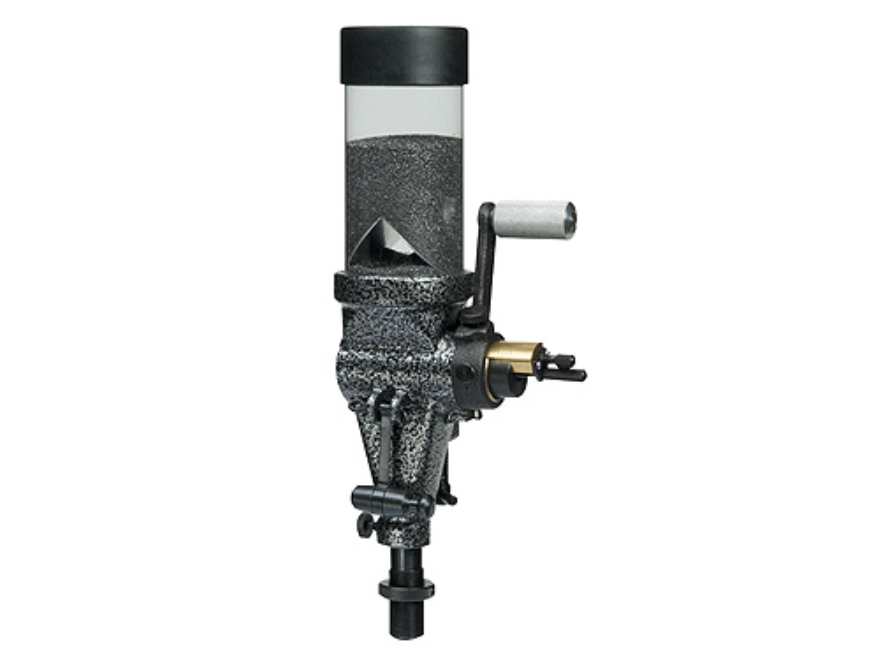

Me gustaría saber que dosificador es de polvora usáis para recargar el 32 a 1,1 grain o 1,2 grains.
Decirme el modelo que usáis y si os da la precisión necesaria para esa carga tan reducida.

Yo uso una Lyman #55, aunque antigua es bastante precisa. De todas formas yo compruebo carga por carga, es lento pero mas preciso.

Ese mismo que te recomiendan, ahora no lo uso, pero lo he usado y da como minimo algo menos de un grain con la ba10, es de los pocos que puedes comprar hoy en dia y funcionan bien, de precio no esta mal, lo puedes encontrar usado por 50 euros.
Los hay mejores pero son mas caros o no estan a la venta.

Yo uso el de RCBS pero con un casquillo interior muy bien hecho por un amigo. Creo recordar que ahora la marca vende un casquillo así al efecto.
El mío da 1,1 grains inamovible desde hace ....

Estos son los que utilizo, la pena es que ya no estan a la venta, pero con el tiempo que tienen ya quisieran los modernos funcionar como estos.
Pueden tener facilmente 30 años.

Yo uso el rcbs para el 9mm. Para el 32 uso el hornady con un nuevo rotor especial para cargas reducidas que es una maravilla. Jamas sufre variaciones estoy encantado con el. Un saludo

Ese (el Hornady) es el que yo tengo también para las cargas reducidas y tal como dice el compañero, es de una precisión increíble.

yo uso el lee micrometrico de toda la vida. cerrandolo a tope me dosifica 1 grain de ba10. pero llevo poco tiempo recangando ese calibre, luego realmente no puedo afirmar que las dosificaciones sean fiables de una sesion a otra.
