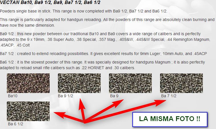

Mira que son chapuzas estos de VECTAN... ¿os habeis fijado que todas las fotos desde la BA9 hasta la BA6 son LA MISMA FOTO ? :lol:

Vaya ojo tienes, Miancave. Tienes toda la razón que es la mismita foto. Cualquiera se fía de estos.
