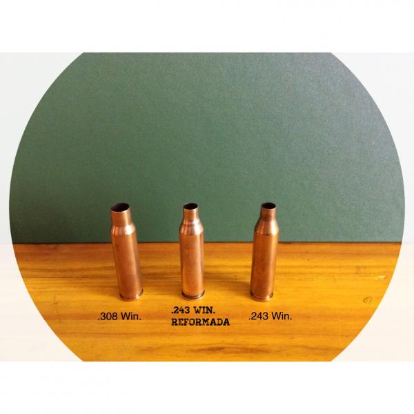

Me he metido en otro charco nuevo completamente para mi. Por mi cuenta intenté reformar una vaina del 308 Win y conformarla en 243 Win. Usé el Trim die del .243, después el die full size del 243 también y aunque el gollete me ha quedado a la exacta medida. En la gola se observa cierto repliegue que no impide su entrada en recámara al nuevo calibre conformado.
Al final de tal manualidad me vienen muchas preguntas...
¿ esto esta bien hecho según los pasos que dí?
¿ el pequeño repliegue que queda en la gola u hombro es normal o hay que evitarlo porque se hace de otra manera?
¿Es posible que como entra en recámara según está, cuando se dispare con el fire forming quede mejor presentado la gola?
Soy consciente que son muchas preguntas pero agradeceria enormemente cualquier gesto de vislumbrarme mis lagunas e inquietudes.

Hola.
Cuando transformamos una vaina, puede quedar, como en una operación de cirugía, de una forma que aparentemente no nos satisface. Eso es una cosa. En las fotos de los pasos nos hacen aparecer otras cosas mas asumibles, y a veces sobre esos parámetros "que nos enseñan" queremos que nos salga a nosotros.
Montale, asi, sin pistonar, la punta que desees, con la longitud apta para tu recamara, y si el cartucho completo te entra perfectamente, sin roces ni esfuerzos no habituales, ya tienes el trabajo hecho. El fire forming, te hace el resto. No hay mas secreto. Aquí no hay belleza, es pura eficiencia practica.
Pd. esa marquita en el angulo, es algo que yo aprecio cuando recalibras de forma parcial, solo la parte del cuello que sujeta la superficie de la punta. SOLO LA PARTE QUE TOCA LA PUNTA.

josetxo escribió:Hola.
Muy agradecido por tu respuesta Josetxo. Efectivamente esa arruga también la advierto cuando recalibro parcial pero en este caso como bien dices en la parte media del gollete.
La vaina está probada en la recámara dónde va a dispararse y no ha presentado incidencia ni en su asentamiento ni en su extracción. Pero continuaré tu consejo volviéndola a probar con punta montada y sin pistón por seguridad.
Tu respuesta Josetxo me ha sido tranqulizadora y me anima a seguir la linea del conformado. Veremos resultados y comportamientos posteriores tanto en el blanco como en desgastes y duración de vida de las vainas que han sufrido conformados.
Saludos y gracias de nuevo!
¡ Salud y tiros !

arme566 escribió:Cuento Mi experiencia. Recalibro el 30-06 de caza al calibre 280. Queda exactamente como la vaina central, con un diminuto gollete en el cuello. Ninguna interrupcion al disparar, y una vez disparada ya recalibrando con el calibre 280 y listos. Soy cuidadoso en que nunca sobrepase la distancia maxima la vaina, pues aun que en principio queda mas corta y toca adequar el dai de crimpar luego si varia. Una precaucion MUY importante: como el culatin tiene un anagrama diferente al calibre real, toca identificar con rotulador indeleble cada vaina para evitar sorpresa que resultarian muy peligrosas. Saludos al foro.
En mi caso Arme566 se diferencian bien ya que se observa el cuello a simple vista la del 243 mas angosta que la del 308.
En esta prueba que hice se trata de una vaina del .243 Win a partir de otra del .308 Win S&B .
Muy bueno tu aporte y gracias!

Tambien modifique unas balas de fogeo del 223 al 30 M1 ( recortandolas por el hobro) y funcionaban muy bien
- gumersindo
- 375 HH Magnum
- Mensajes: 7130
Re: Reforma de vainas
y no te quedan cortas?????
