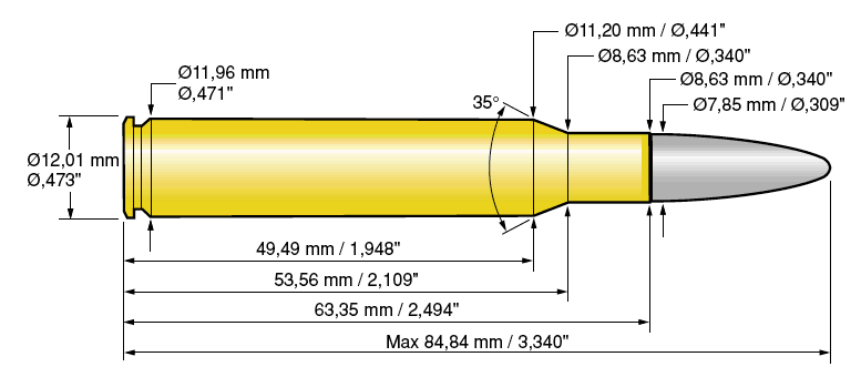

jberto
Mensajes: 706
Registrado: 28 Nov 2008 06:01
Re: 30-06. tubal 7000 y barnes ttsx 165.....
Mensajepor jberto » 04 May 2014 21:34
Hola gente del foro.pues esa es mi intencion.y mis ingredientes por decirlo de alguna manera. Queria vuestras 150
3006
Aqui teneis las coas del 3006
jberto
Mensajes: 706
Mensajepor jberto » 04 May 2014 21:42
El largo total suele ser standar ya que cuando compras una municion comercial y con puntas del mismo peso y diferente fabricante el LT varia de unos a otros y eso es asi pero si queremos customizarla para nuestra arma en particular es con la vaina recalibrada, sin piston y sin polvora por dios metemos la punta en el casquillo y acerrojamos varias veces (en rifle de cerrojo) y ahi tenemos el LT perooooo tocando estrias y entonces tendremos que dar entre 1,5 ó 2 mm menos y ojoooooooo no vaya ser que la punta sea muy ligera y si hacemos esto apenas entra en el casquillo y entonces tendra que entrar como minimo el diametro de la punta en este caso no menos de 8 mm.
Espero que os sirvade ayuda.
Saludos al foro:
jberto
Ferrantir
Mensajes: 672
Registrado: 28 Sep 2006 09:01
Ubicación: Bekirent
Mensajepor Ferrantir » 04 May 2014 22:11
De dónde sacas el dibujo de las cotas ,se pueden conseguir otros calibres?.
