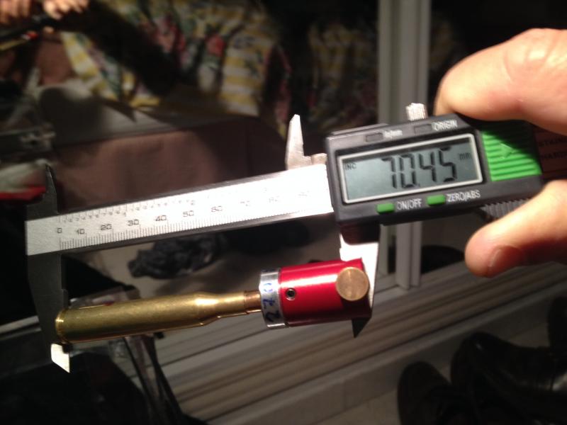

Piston BR2.
OAL 70,45 mm.

Daniel, OAL (Over All Lenght) no es LTC para mi. Probablemente usemos diferentes terminos...

Jardinero me ha gustado el utillaje para medir, de esa manera aunque la configuración del proyectil sea diferente el LTC siempre sera igual, ademas veo que lo as hecho para poderlo husar con varios calibres cambiando la boca para el apropiado, muy agudo, me estan entrando ganas de fabricarme uno.

Pepe, no me lo he hecho. Lo compre para la mayoría de los calibres americanos y europeos. Solo para algunos europeos como el 8x68 si me he tenido que hacer uno. Creo que es una gran herramienta.
Te dejo un link en el que te lo explican todo. Aunque es en ingles, también te lo explican gráficamente bastante claro.
