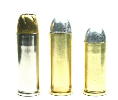

45 Long Colt actual (Remington Golden Saber), 45 Long Colt clasico, 45 Scofield. estos son los compatibles.

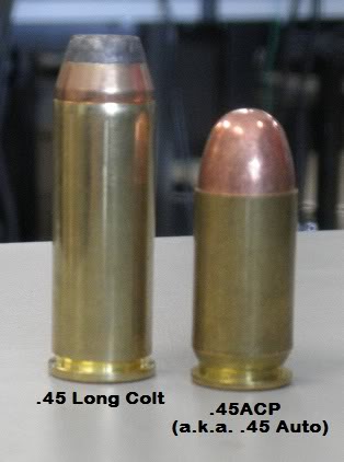

45 Long Colt (45 Colt) comparado con 45 ACP, este es el que creo que preguntas y es el que necesita los moon clips.
