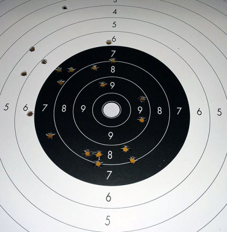

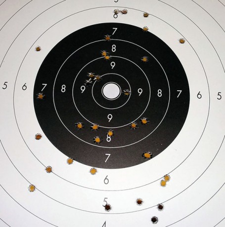

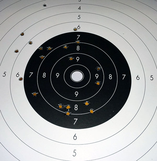

Buenas, ayer probé mi primera tanda de munición recargada, con una sensación agridulce:
- por un lado ninguna interrupción, todo perfecto.
- por otro lado la precisión deja algo que desear, os adjunto un par de blancos a ver que opináis.
La receta que he usado es:
LTC: 28,7 mm
Pólvora: 5,1 gr. de BA-9 de las nuevas (deja residuos como granitos verdes, no me gusta, cuando acabe el bote cambiaré a Optima A)
Puntas: RG FMJ de 121 gr. y .355", en concreto éstas: http://www.topgun.es/recarga/punta-9mm-121gr-250-uni-fmj
Pistola: Tanfoglio Stock III
Creo que la agrupación debería estar bastante más cerrada, las dianas son hechas a 25 metros con apoyo, no pude medir el factor al no tener crono, pero siendo BA-9 de las nuevas supongo que con esa carga rondará los 120-130.
Y ahora la duda, las puntas que he usado son de .355", ¿creéis que la falta de agrupación puede venir por eso? ¿Mejor pruebo con puntas de .356"? ¿Hay algún inconveniente al usar .356" como mayor desgaste de cañón o algo?
LTC: 28,7 mm

Mas cerrada dices ? si me cuentas que eran postas me lo creo.
Que arma usastes ?
Con mi humilde Glock 19 y unas perrilleras puntas sudafricanas,, casi no me salgo del 8.. !!
No hay desgaste con 356 milesimas,, en absoluto
Que arma usastes ?

Por eso digo, no conseguir agrupar más no es normal.
El arma es una Tanfoglio Stock III, pero ese no es el problema, con munición recargada que me dejó un compañero (grafitti) no se salia del 9, y no exagero eh! Vale que era munición troncoconica y esta vez es ojival pero no puede haber tanta diferencia, algo hago mal y no sé por donde tirar...

Y... ¿no sería el indio?
. Te lo digo de buenas, todos tenemos días y días.
Seguro que tienes a algún buen tirador de precisión a mano. Yo les dejaría probar tu munición y tu pistola, y a ver que sale.
De momento, con esa carga casi te aseguro que vas en el límite de dar factor o no lo darás. Yo necesité 5'3 grains y lo daba muy justo. Subí a 5'5. Por otra parte, si hay residuo de pólvora sin quemar eso significa que hay una combustión incompleta. Esto puede ser porque la carga era escasa o por falta de crimp. . El "taper crimp" que se le hace al 9 es para eliminar el abotellado previo a colocar la punta, pero si miras las cotas oficiales del cartucho, verás que el borde mismo de la vaina ha de medir entre 9'55 y 9'60. En la munición original de las marcas Fiocchi, Magtech y Santa Bárbara que he tenido en las manos, siempre estaba más próximo a 9'55 que otra cosa. Ajusta tu die de crimpado para que se quede en esas medidas. También decir que es aconsejable que el crimpado se haga en un paso aparte, aunque el die de introducir la punta permita hacerlo a la vez que ésta se asienta. Y recuerda que cuando posas la punta en la vaina, cuanto mas derecha quede y entre en la matriz, mejor.

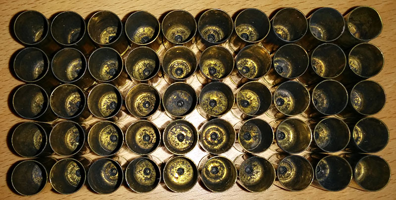

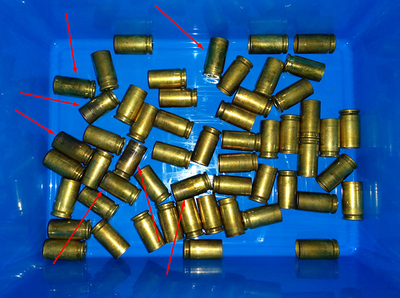

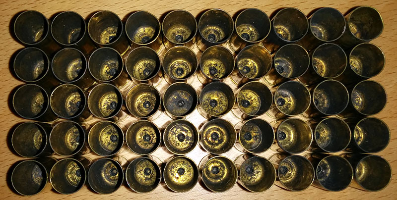

Unas fotos de las vainas no venían mal, por si te salían "chimeneadas". Mis primeras recargas con la BA-9 fueron muy suaves también, y aparte de salir chimeneadas las vainas la pistola se ensuciaba muchísimo. Ahora y con la Optima A, con el crimp que te digo y un LTC igual al tuyo la combustión es completa y la precisión, cuando el indio tiene el día, es más que aceptable. Y yo tiro con una vetusta Star 30M.

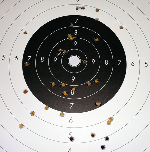

En principio el factor indio lo descarto, mas que nada porque la prueba la hice apoyado en un banco de tiro.
Probare eso de crimparlas mas, el proceso lo hago con el factory crimp de Lee, y le doy tres cuartos de vuelta, probare con una vuelta entera.
Fotos de las vainas en cuanto llegue a casa, que ahora estoy por el móvil.

Tu mismo te debes dar cuenta si le falta mas gas a la carga,, el hecho de que salgan fogueadas,, es sintoma inequivoco.
Para 115 g de punta, yo tengo la tabla de VECTAN que dice 5,6 g de Ba9, evidentemente.. Es una tabla de los años 90 eso si.
Y tambien que a esa arma quizas no le vayan las puntas ligeras, por eso pregunte por la pistola.

Si estás dando tres cuartos de vuelta puede que sea suficiente, pero depende de la vaina. Con la Magtech yo uso media vuelta (con el mismo die) y salen a 9'56, con vaina Fiocchi algo menos.
Prueba a subir un poco la carga y compara con munición original, a ver que pasa.

Contestando un poco a todos:
Os adjunto una foto de las vainas disparadas, no entiendo muy bien con que os referís a si están o no "foguedas"... a ver si alguien me lo dice.
He medido el LTC con 2 métodos, el de marroyol (19+largo de punta-5,6mm) y me saldría un LTC de 28,04, y luego con el método de la varilla, y me saldría un LTC de 29, con lo que unido a la recomendación de jabierles me quedo con 29 de LTC (siempre para estas puntas que tengo, ya tengo pedidas unas H&N de .356" para cuando se me acaben éstas).
El crimp lo he medido y lo tenía ajustado a 9,57, así que creo que por ahí no viene el problema.
La carga la he subido a 5,4 gr, a falta de cronometrar si da factor o no.
Seguiremos informando con las pruebas de esta nueva remesa de balas...
- zurguen
- .30-06
- Mensajes: 819
- Registrado: 23 Oct 2008 03:01
- Ubicación: Salamanca
Re: Puntas de .355" o .356" para 9mm
para ver si esta "fogueada" debes fotografiar la pared exterior, a ver si está ennegrecida
Saludos desde la margen derecha del arroyo del Zurguén. Salamanca
- Joe_Lambretta
- .300 Win Mag
- Mensajes: 1418
- Registrado: 06 Jun 2011 17:03
Efectivamente, "chimeneada" o "fogueada" quiere decir quemada por fuera. Eso sucede porque al ser insuficiente la presión en la vaina, no ajusta bien contra la recámara y parte de los gases de la combustión queman la vaina por fuera. Consecuentemente, tendrás menos velocidad y peor precisión. Para incrementar la presión, pues ya sabes, menos LTC o mayor carga, aunque usando BA9 sugiero que hagas una tanda cargada a 5'4, a ver que pasa, aunque sinceramente... pásate a la Optima A.
robertml
- .300 Win Mag
- Mensajes: 1438
- Registrado: 17 Ene 2008 03:01
- Ubicación: Barcelona
Pues efectivamente hay algunas vainas que salieron "fogueadas", os dejo una foto. Le subiré la carga y volveré a probar.
