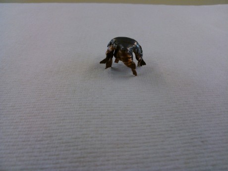

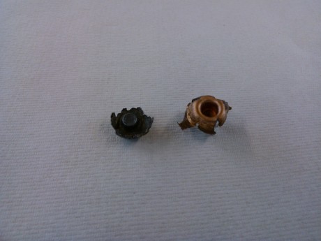

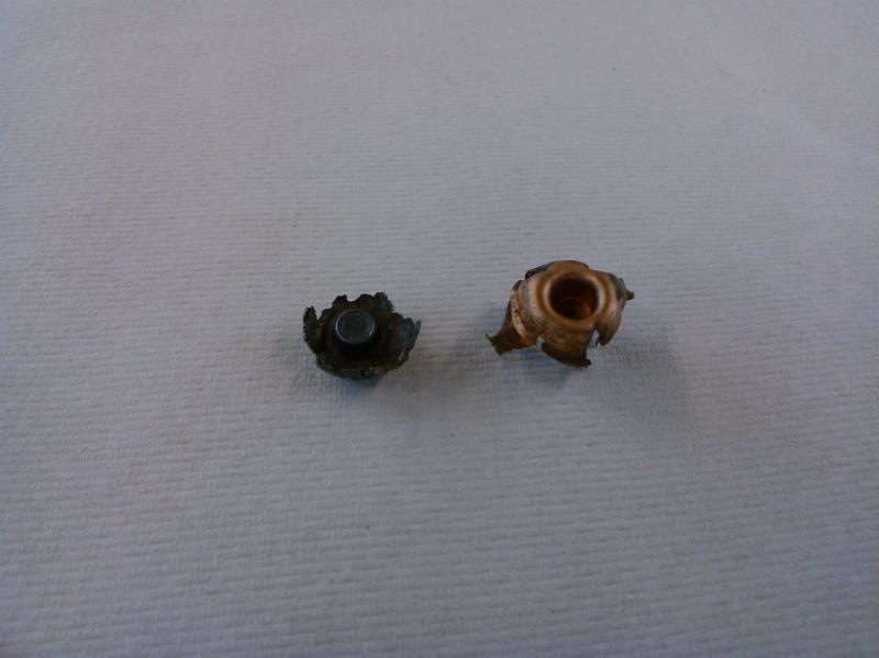

Hace quince dias a mi amigo le entro un marranete de unos de frente y a unos 50m le solto un proyectil de 180gn del 300WM. Resultado: Le arranco la mandibula pero se fue.
El del puesto del al lado con el mismo rifle y municion le tuvo que pegar dos tiros mas, uno en los jamones y otro en las paletilla. Digo los y las porque le atraveso ( Normal ) pero con menos destrozo que mi 308 y punta de 150Gn.
Cuando me lo contaba no me lo podia creer y cuando vi el tamaño del animal menos !!! 70Kg !!!
Como el no quiso el marranete me lo quede yo aprovechando los solomillos, lomos y costillares. Al deshollarlo encontre el proyectil del primer impacto y lo guarde.
Mas tarde en casa me dio por pesarlo y de los 180gn iniciales pesaba solamente...... 110gn.
Al margen de porque a ocurrido esto la pregunta es:
Se que existe proyectiles de nucleo soldado que retienen toda su masa aunque impacten contra algo duro pero no se que municion la monta, es para recomendarsela a mi amigo.
Pongo unas fotos del proyectil al que falto poco para soltarse de su envuelta de laton y ser menos efectivo todavia.

Sin ser un erudito se que el problema ha sido la alta velocidad unida a un proyectil inadecuado.
A todo el mundo que me pregunta les digo que el 300 es par tiros por encima de los 200m. Lo que mas me interesa es saber que mas fabricantes montan proyectiles de núcleo soldado.
Las que usa mi amigo son de norma, con la punta de plastico redondeada de color amarillo.

Tienes razón brubaker obvie el detalle de que además de partirle la mandíbula le atravesó hasta quedar el proyectil alojado en el vientre.
Con ese tiro de un 300 tenia que haber quedado seco pero realmente no le impacto un proyectil de 180gn a la velocidad de un 300 si no un proyectil de 110gn de un 30 Carbine.

Tu intervencion ha tenido arrancada de caballo y parada de burro, colito. No te molestes (--- -- -----) pero no se debe hablar asi tan a la ligera, para luego decir que no eres un erudito en la materia... para luego, seguir diciendo que lo "tenia que haber dejado seco".
Segun he visto las fotos del proyectil, ( que se agradecen por aqui y reconocen tu aficion) veo que ha hecho su trabajo a la perfeccion, totalmente aseteado y con una retencion de masa del 70% . Esa punta no lleva la camisa soldada al nucleo, es igual que la SST de hornady tan alavada por casi todos. Tu amigo hizo bien su trabajo, que le dio de frente bien dado, el proyectil hizo tambien el suyo.... y el jabali tambien hizo su trabajo, que fue aguantar el tiro y otros mas... y... tu hiciste el mejor trabajo de todos, que fue el aprovechar la carne y que no se desperdiciara, recuperar el proyectil, y participarnoslo por aqui. Chapeau !!!. A ver... la balistica terminal no son 2+2 , hay una serie de ecuaciones que tambien intervienen... Cada disparo acertado en un animal no tiene el identico efecto, ni la misma trayectoria, ni las mismas condiciones del animal, ni identicos desgarros ni la identica perdida de fluidos , ni los animales tienen todos el identico comportamiento ni resistencia para agarrarse a la vida... De manera general las cosas suelen ser parecidas y a veces hay algunas que nos sorprenden o no damos credito... y cuando no sabemos, antes siempre la culpa al Maestro Armero.... y ahora la culpa , la culpa es de de la PUNTA ! !que no tienes ni idea de usar las puntas! !es que esa punta pa esto no es! ! es que esa punta tiene que tocar hueso! !es que no ha tocado hueso! !vaya mierda de punta! siempre lo mismo... y... el cañon de costa... ¿que punta lleva? ... vale para tiros cortos tambien?
