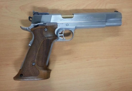

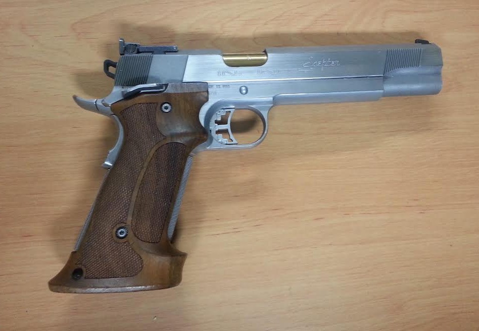

Para la Sig P210, te recomiendo también las HN que citan los compañeros (troncocónica de 125 greins), aunque me consta quien dispara con punta de 147 greins con excelentes resultados.
Yo usaba la HN Troncocónica de 125 greins, en mi SPS de 5'' y en mi STI de 6''. Tambié usé la misma, en versión HP (Hollow Point - Punta Hueca), y tras muchas pruebas me decanté por la TC (troncocónica). Simplemente, la agrupación que me hacía era algo mas "definida y concentrada", aunque la verdad es que van prácticamente igual de bien una que otra. No obstante, actualmente estoy en pleno periodo de pruebas de munición con mi nueva pistola de 9mm (Infintiy Scepter 6''), y aunque no tengo determinado el peso de la punta, tengo clarísimo que serán HN, sin duda.
Del resto de calibres que citas no puedo opinar, no tengo. Estoy empezando a recargar .40 S&W y para éste uso puntas RG de 180 greins (cobreadas).

Re: puntas recomendadas por calibre y arma
smithgimenez escribió:Hola compañero, cuando vuelvan a hacer otro sorteo como el que hicicieron cuando te tocóla Infinity, avísame para apuntarme
Un abrazo amigo
Hola compy!
Ah...es muy fácil...compré un número y me tocó! Eso si, el número me costó casi 2.000 lereles...
Una cosita CZPower...la recomendación que yo te he hecho, y creo que la del resto de compañeros, es para TIRO DE PRECISIÓN.
Para esta modalidad, NUNCA ojival. Siempre Troncocónica (es pura cuestión aerodinámica). Las ojivales son para IPSC (lo digo al respecto de tu comentario que dices que actualmente usas frontier ojival -muy buenas para IPSC, por cierto-).
Un saludo!
