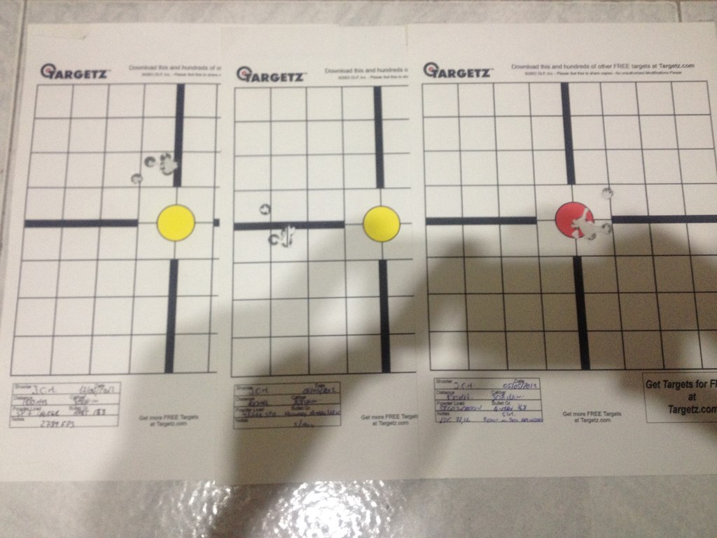

Que tipo de rifle usas por que esas agrupaciones en un rifle tipo varmint o cañón pesado no son muy buenas.
Yo para ese calibre he usado TU3000, SP11, SP9, SP7 y los mejores resultados los he tenido con SP7 Y SP11 con esta punta.
Aquí te dejo una agrupación cuando estuve haciendo pruebas de izquierda a derecha estan por este orden.
De izquierda a derecha primero SP7 en el centro SP11 y a la derecha TU3000
El primer impacto siempre me pasa que es el mas alejado supongo que es el que calienta el cañón después los demás agrupan mejor decir que el tiro era un poco informal solo para confirmar velocidades.
Si quieres alguna receta estas dianas son con un Remington 700 sps varmint.

agrupaciones diferentes de mi remington 700 sps varmint, con sp7 y tu 5000, por cierto el mio no suele agrupar en redondo....siempre en línea...

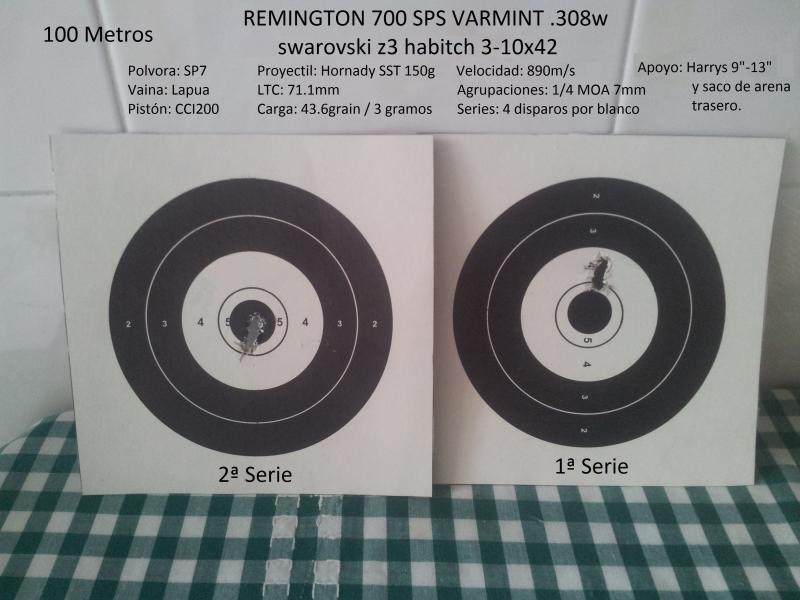

Bueno te voy a poner 3 cargas comprobadas con eso punta:
Rifle: Remington 700 SPS Varmint
Punta: Hornady A-MAX 168 grain
Vaina: PRIVI
Polvora: SP7
Carga: 44,5 Grain
Piston: Winchester LR
LTC: 71,10mm.
Velocidad: 835 Mts/s

A mi para tiro particularmente me gusta mas la Sierra HPBT Machking 168 ademas dan mas velocidad.
Para caza me decantaria por una Hornady SST 165 probada en este rifle con muy buena agrupacion.
Punta: Hornady SST 165 grain
Vaina: PRIVI
Polvora: TU3000
Carga: 39,5 Grain
LTC: 70,60mm.
Crimpado: Medio
Velocidad: 820 Mts/s
Espero que te sirva
