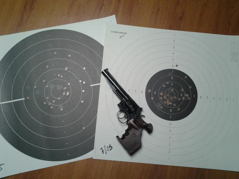

Yo es la que uso pero con un LLAMA XXIII de seis pulgadas.
Con 2,3 gr de BA10, va perfecto, prácticamente no emploma y de precisión....
Agradeceria si alguien a probado estas puntas me dijera que resultado tienen. Quisiera probarlas en un 10
Agradeceria si alguien a probado estas puntas me dijera que resultado tienen. Quisiera probarlas en un 11
2013-11-03 10.21.14-1.jpg (5.07 KiB) Visto 756 veces

Yo las uso en un S&W K14 y hace dos semanas las probe en un banco de tiro y un cronografo. Te puedo decir que las RG de plomo iban ligeramente mejor, pero la conclusion fue que estas compesaban ya que ensucian y emploman menos y la precisión casi no se resiente (ahora bien, la velocidad era inferior que las de plomo para igual carga). En mi caso la carga ideal fue de 2.4 de BA10.
