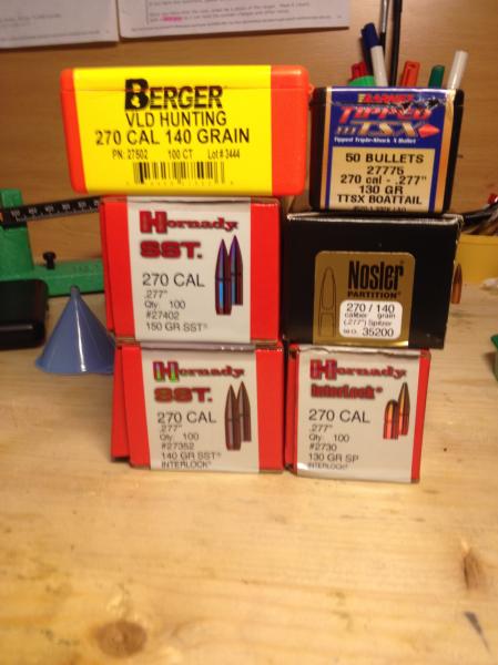

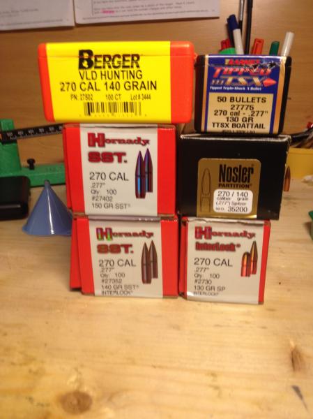

Tengo dudas si las SST y las VLD-H seran demasiado blandas si me encuentro con el bicho por debajo de los 200m. Por esa razon he incluido las Nosler Partition. Hasta ahora los mejores resultados los he tenido con las VLD-H de 140 gr, 53.5/54.2/54.5gr de T-8000, vaina RWS, piston CCI-BR y OAL de 69.60 mm.

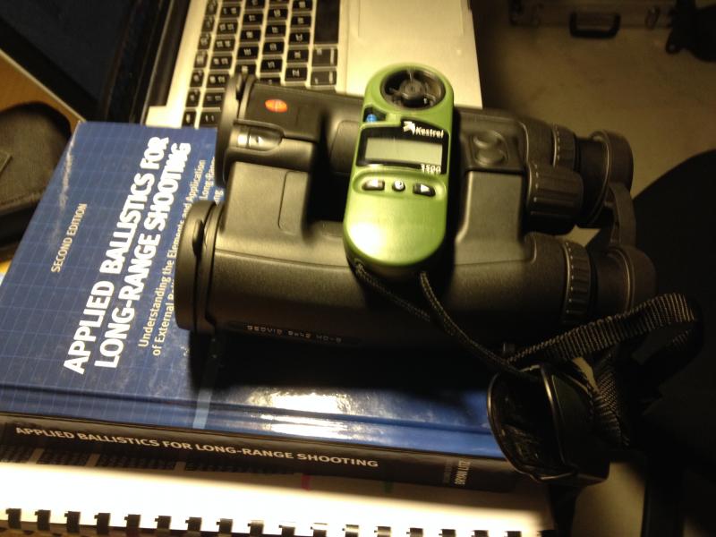

Para la altura y la temperatura llevare a los amigos Kestrel 3500 y Leica. Por cierto que en el Leica no se si hay manera de regular la presión barometrica o tienes que tomar la que te de como referencia por seguro. Los he probado a nivel del mar y coinciden con otras lecturas que consigo pero cuando subo en altura hacia el monte creo que no toma referencia del cambio de altura y te sigue dando la referencia como si estuvieras a nivel del mar. Si a nivel del mar me da 1028mb, subo a 1000 de altura y la lectura que me da es 998mb. No se si me he explicado bien.....

No creas. La VLD de caza es una bala que mata bien en un rango amplio, aunque naturalmente su distancia de impacto está lejos, desde luego más de 200 o incluso 250 metros mínimo. Pero creo que aguantaría sin problemas en un tiro de costado.
En cuanto a la SST observa que en la caja de 140 grains especifica que es I-L, mientras que la de 150 no lo dice (aunque puede que también lo sea). I-L es la abreviación de Inter-Lock, una cincha interior que inventó Hornady para evitar que el núcleo de plomo se vaya hacia delante al impacto y se separe del fuselaje. En realidad tiene dos, uno bajo la acanaladura y otro un poco más pequeño donde la cola de bote alcanza el calibre. Eso la hace más apta para impactos "importantes" que la B-Tip.

Segun ellos funcionan bien hasta en muy cortas distancias....
