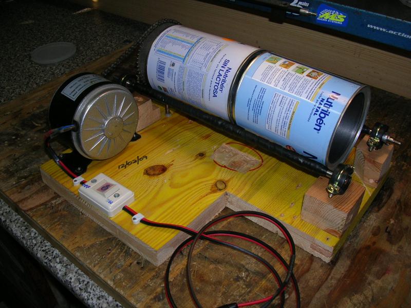

Mas facil aun, un motor de 12 v de patinete electrico de niño, unas latas de papillas del idem, dos barras con rodamientos del toner de la fotocopiadora de la oficina, un trozo de madera una fuente de alimentación de 12 voltios, unas abrazaderas, cable y un interruptor, y voilá, aqui tienes lo que los yankis te venden tan caro.
Coste 0 y lleva trabajando unos cuantos años sin un problema, el motor tiene fuerza necesaria para mover al menos un cubo de pintura de 25 kg, aunque lo normal es poner una lata de unos 10 kg, ahi entran unas cuantas vainas, con las dos latas que se ven en las fotos se pueden limpiar unas 200 vainas del 9mm en cada una.

luis7 escribió:Mas facil aun, un motor de 12 v de patinete electrico de niño, unas latas de papillas del idem, dos barras con rodamientos del toner de la fotocopiadora de la oficina, un trozo de madera una fuente de alimentación de 12 voltios, unas abrazaderas, cable y un interruptor, y voilá, aqui tienes lo que los yankis te venden tan caro.
La crisis agudiza el ingenio.
Lo sabíaaaaa... sabía que algún manitas patrio había por aquí :lol: :lol: . Obra tuya, no Luis?. Pues sombrerazo, y si no es tuyo se la das al que haya sido.
Lo de la cadena seguro que requiere menos mantenimiento. El motor de 12 v, idea cojonuda, pero no tengo yo muy a mano tiernos infantes que puedan "siniestrar" cochecitos de esos, y tampoco se me ocurre de donde sacar esos motorcillos. Los otros los he mirado por internet y he visto que a poco que busques están disponibles comercialmente a precios medio razonables.
Como elemento de limpieza que estás usando?. Doy por sentado que dentro irá agua y jabón, pero algo más habrá de llevar para hacer fricción.
La lata es muy buena idea, pero personalmente me quedaría más tranquilo con un cierre a rosca reforzado con brida, aunque si lleva años funcionando, es señal que funciona.

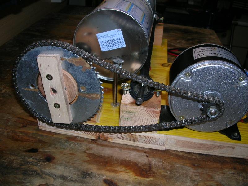

Este limpiador lo hice hace ya varios años a la ligera, sobre una hora tarde en hacerlo, tarde mas en rebuscar entre los cajones buscando los accesorios que en hacerlo.
Lo que utilizo para limpiar es alcohol de quemar, ya que solo necesito desengrasar las vainas y quitarle la carbonilla por fuera para luego meterlas en un tumbler normal para darle brillo, de esta forma la cascara de nuez o el arroz dura mucho mas y funciona mucho mejor. El alcohol de evapora y es mejor que el agua y el jabon que luego mancha las vainas al secarlas.
Las latas por dentro llevan longitudinalmente remachadas un par de escuadras de aluminio para que trabaje como una hormigonera y las vainas se volteen, rocen y se golpeen unas con otras que es lo que las limpia/desengrasa. Las latas las cierro con su tapa de plastico y no hay fugas ya que aunque en las fotos se ve el limpiador puesto de forma horizontal, su posición de trabajo es inclinado simil a las hormigoneras para que el alcohol y las vainas esten en el fondo de la lata, la parte del motor esta a nivel de la mesa y la parte opuesta a unos 10 cm de altura, de esta forma las latas ruedan una encima de otra de forma inclinada y el alcohol no se sale si la tapa tiene holgura. Para la fricción no uso nada, solo con el roce entre vainas ya vale pero tengo unas bolitas de ceramica que las utilizan para esto mismo y funcionan muy bien. Tengo pensado irme a la ferreria y comprar el peso 1/4 kg de puntillas sin cabeza en inox para utilizarlas como las de la foto a ver como trabaja la cosa ya que creo que no hace falta mas puesto que esas trozos de las fotos no es mas que hilo de acero inox cortado a una medida determinada, los extremos cortados es lo que limpia/araña, una aguja de rodamiento no es aspera en sus extremos por lo que no limpiara mucho.
La cadena la puse por que era el equipo que tenia, ojala hubiera tenido polea y correa que es mas silencioso, pero lo que habia es lo que veis y asi lo puse y ademas es para siempre, no necesita lubricación ni nada ya que no hay desgaste puesto que se arrastra muy poco peso.
Motores se pueden poner muchos y variados, de lavadora que aunque son grandes, pero todo depende del tamaño del que quieras construir y la velocidad la ajustas segun el bobinado que utilices de este. Motores de eleva ventanas de las puertas de coches, de limpia parabrisas, etc etc, el problema no es el motor sino el acople de la correa y las poleas. Fotocopiadoras, lavavajillas, ventiladores, etc etc, hay motores por todos lados que pueden utilizarse y segun su velocidad desmultiplicarla, ya que el mio le da una vuelta por segundo aproximadamente a la lata no se necesita mas.
Tumblers, tambien los hay caseros.
Ahi lo teneis y funcionando desde hace mas años aun, al menos 7 u 8, muchos miles de vainas han pasado por su tupper.
Si quereis las instrucciones para montarlos me mandais un privado con una dirección de email.

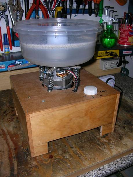

Yo tengo las dos cosas, la ultrasónica y un tumbler pequeño, y uso ambas. Lo que me tira p'atrás de la limpieza con tumbler húmedo es que ciertamente, ha de ser más agresivo, por narices, que los otros métodos. Las vainas tienen que sufrir más si las roza acero que si las roza cáscara de nuez o mazorca de maíz molida. Aún así, a mí me gusta recargar vainas limpias, llámalo manía, pero me gustan así. Y el empistonado lo noto mejor con el alojamiento del pistón limpio que cuando no lo está.
Hasta ahora, lo que hago es desempistonar una partida de vainas, tirarlas a la ultrasónica, secarlas y de ahí al tumbler para que queden brillantes. Eso contando que tenga tiempo suficiente por delante. Habiendo prisa han ido directas al tumbler como hacéis la mayoría y cierto es que bien llega.

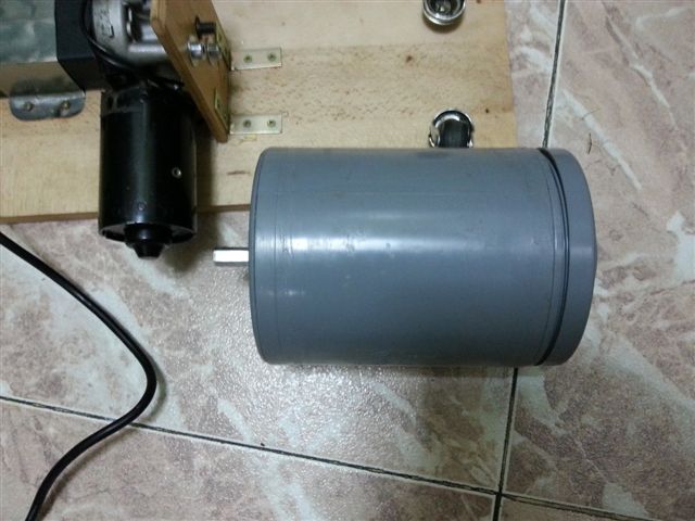

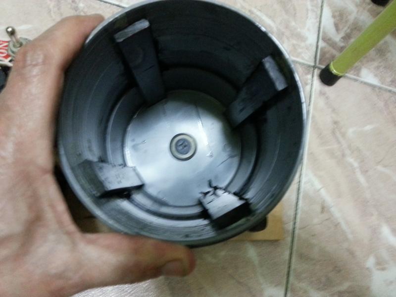

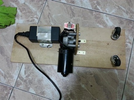

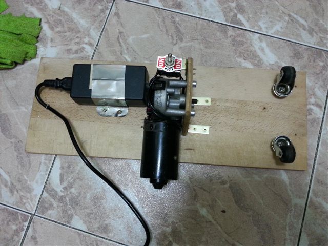

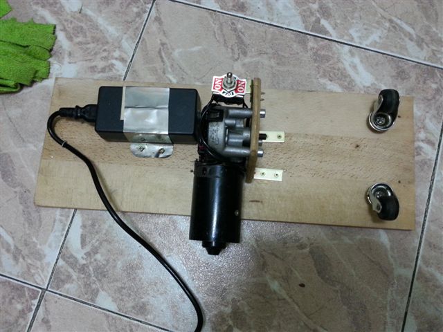

Aqui teneis el mio, las agujas las tiene Izquierdo pero son caras 60 euros las 5 libras,seria juntarnos 3 o 4 para comprarlas y luego repartirlas, pues con una liba o libra y media creo que abria bastante.
Yo de momento estoy usando un limpiador del mercabroma y agua, y en 20 o 30 minutos, aclaradas con agua y secadas con el sacador, brillan como nuevas.
La verdad que este sistema de limpieza de vainas parece el "arma definitiva". Aquí todos andamos 170
Tiras de plastico pegadas para mover las vainas
La verdad que este sistema de limpieza de vainas parece el "arma definitiva". Aquí todos andamos 171
Mangito de fontaneria de 125 m/m con dos tapas una ciega y otra con rosca
La verdad que este sistema de limpieza de vainas parece el "arma definitiva". Aquí todos andamos 172
Un motor de limpia parabrisas y una fuente de alimentacion de una impresora y dos ruedas de los chinos
