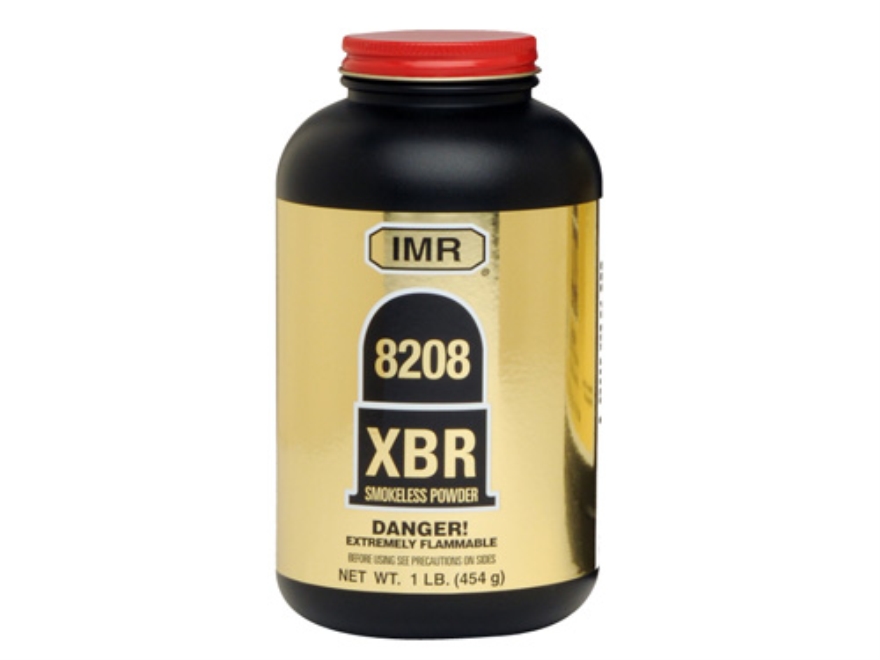

Vainas: Remington .308
Pistones: Remington 9 1/2 Large Rifle
Punta: Sierra Match King 168 grains
Pólvora: IMR-8208 XBR
Saludos :cow:

Compis...aquí tenéis una tabla de referencia del "Burning Rate" de esa pólvora.
http://www.adi-powders.com.au/handloaders-guide/equivalents.asp
:cow:
