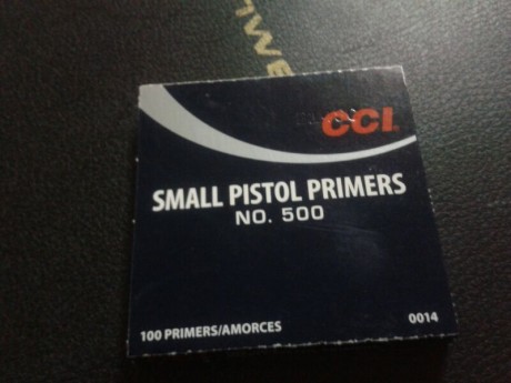

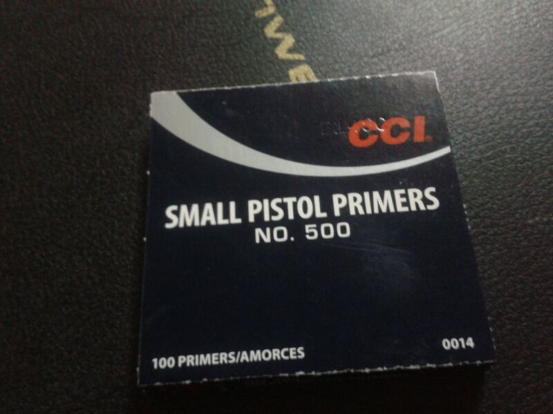

Los pistones son todos iguales? e visto estos pistones por ahí y no lo tengo muy claro si esos son para mi? el 500 que significado tiene? 500 unidades? no verdad?

Los pistones se podría decir que se dividen, en principio, en 4 categorías: SMALL PISTOL, LARGE PISTOL, SMALL RIFLE y LARGE RIFLE. Los SMALL PISTOL serían los habituales (como los CCI 500) en calibres pequeños y medianos de arma corta. Los LARGE PISTOL (como los CCI 200) serían lo mismo pero para calibres medianos y grandes tambíen de arma corta. Y lo mismo se aplicaría para los de rifle. Otro tema son los pistones MAGNUM, que también se utilizan del mismo modo, y también los hay en los 2 tamaños (SMALL y LARGE) tanto para pistola como para rifle, pero para calibres con ésta denominación (alusiva ésta a cartuchos de mayor potencia). Esto es, en síntesis, a lo que se refieren las diferentes nomenclaturas de los pistones más habituales. Espero te haya servido de alguna ayuda.

smithgimenez escribió:Hola,
Los pistones se podría decir que se dividen, en principio, en 4 categorías: SMALL PISTOL, LARGE PISTOL, SMALL RIFLE y LARGE RIFLE. Los SMALL PISTOL serían los habituales (como los CCI 500) en calibres pequeños y medianos de arma corta. Los LARGE PISTOL (como los CCI 200) serían lo mismo pero para calibres medianos y grandes tambíen de arma corta. Y lo mismo se aplicaría para los de rifle. Otro tema son los pistones MAGNUM, que también se utilizan del mismo modo, y también los hay en los 2 tamaños (SMALL y LARGE) tanto para pistola como para rifle, pero para calibres con ésta denominación. Esto es, en síntesis, a lo que se refieren las diferentes nomenclaturas de los pistones más habituales. Espero te haya servido de alguna ayuda.
Gracias por responder, pero estos servirian para la municion de 9mm para mi glock 17?

Efectivamente, para ese calibre, entre otros, es el SMALL PISTOL.

Esos pistones te sirven. Pero ojo con usar pistones Magnum en calibres no Magnum. Teóricamente podrían usarse pero habría que ajustar la carga de pólvora a la baja, y los experimentos, con gaseosa. Y menos hablando de recarga.
