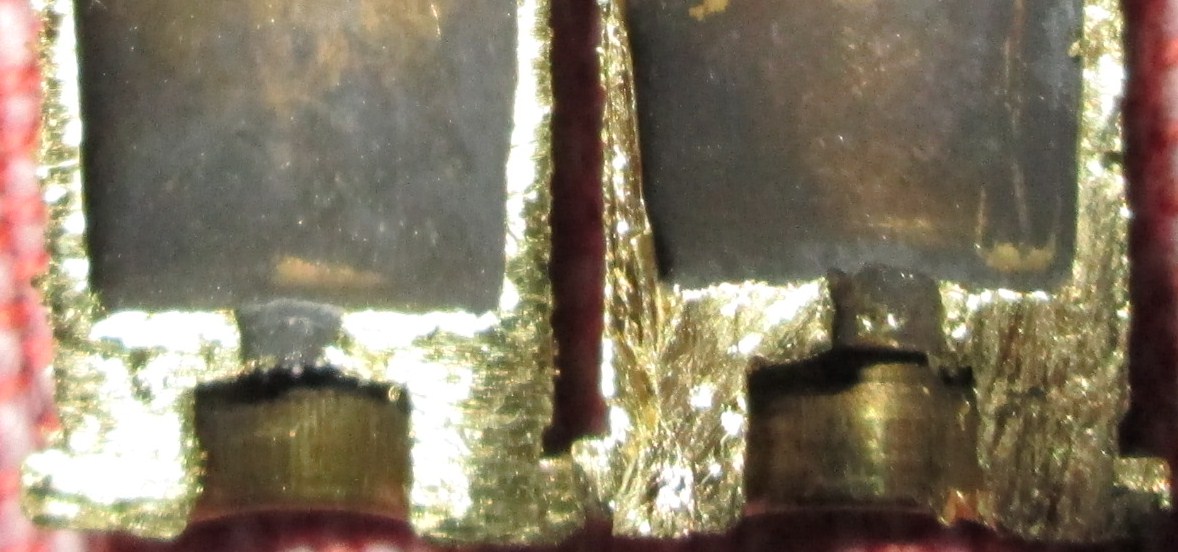

Re: ¿vainas del 38 spl wadcutter y las del 38 spl son iguale
Ayer corte dos vainas del 38 de cada clase y dentro de las dificultades que tenia para ver las diferencias entre vainas dado que el corte no era todo lo limpio que hubiese querido pude ver que efectivamente la vaina wad cutter es diferente a la normal, un pelo mas conica abajo, pero me dio la impresión que esa diferencia es muy minima y habria que medir muy bien las paredes de la vaina en su base para sacar las diferencias.
De todas formas pueden usarse y de hecho se usan indistintamente para un tipo de punta u otro. El que quiera hilar fino pues que las separe por tipo y las utilice cada uno para la punta que, teoricamente, esta diseñada.
Yo las uso indistintamente pero a partir de ahora las separare por clases para unificar resultados, pero me temo que pocas diferencias podre ver a mano alzada, igual en un banco o con utensilios de medida de fabrica se verian diferencias.
Saludos y felices fiestas para todos.
Aqui teneis la fotografia, a la derecha la wc y a la izda la del 38 special.
Espero que podais ver la diferencia, yo la quiero ver pero no es muy clara.
