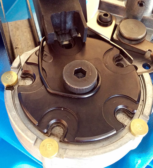

Tiene alguien estas piezas para la Dillon XL650?
1.-
2.-
En eBay se venden los dos anteriores: https://www.ebay.es/itm/221316500435?ssP ... 1438.l2649
( Con el plus de un muelle nuevo para no ir cortando el original )
3.-
en eBay: https://www.ebay.es/itm/281220214304?ssP ... 1438.l2649
4.-
ImagenImagen
en eBay: https://www.ebay.es/itm/281094733234?ssP ... 1438.l2649

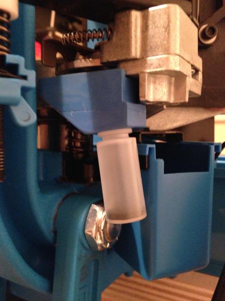

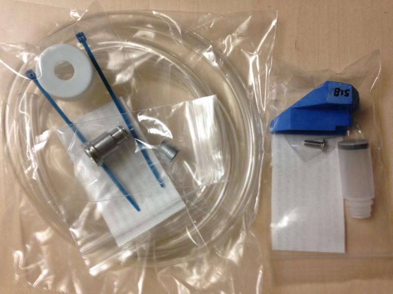

Pues ya han llegado las dos primeras piezas Menos de una semana desde USA :shock:
Supongo que estaba acostumbrado a los tiempos de entrega desde Asia ...
Al lío:
A la izquierda están las piezas del recogedor de pistones gastados ( spent primer )
A la derecha, las piezas del recogedor de pistones nuevos ( live primer ).
Y aquí, ya montado, el nuevo recogedor de los "live primer":
Mucha mejor solución que la de Dillon.
El recogedor de los "spent primer" lo instalaré más adelante, cuando instale la prensa en la bancada definitiva y empiece a recargar. Ahora tendría un tubo colgando por ahí.

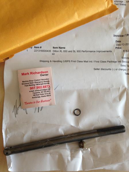

Pues ya están aquí las dos últimas piezas ( estas han tardado más. Supongo que es porque venían de Alaska ):
Por un lado está el recambio del muelle y la bolita del shellplate y por el otro el recambio de lo que los americanos llaman en cam follower
Estas tampoco las voy a montar por ahora porque quiero recargar primero con las piezas originales y poder comparar la diferencia
Así os podré contar las sensaciones y deciros si vale la pena la inversión o es un gasto sinsentido :wink:

Recibidas todas las piezas y montadas! Mis impresiones:
- las soluciones para los pistones nuevos y usados van genial, y son mejor invento que lo que lleva la Dillon, altamente aconsejables.
- la bolita y muelle del shellplate imprescindible si recargas con BA9, así la pólvora ya no se sale de la vaina dejándolo todo perdido. Se dice que cortando el muelle original de Dillon también se soluciona, yo no lo he probado, sólo sé que con este recambio va genial, la bolita es bastante más ligera (menos inercia) y el muelle más blando.
- el "camfollower" en mi opinión os lo podéis ahorrar, no hay ninguna mejora significativa respecto a la pieza original de Dillon, lo único que no hará falta engrasar la rampa. El funcionamiento es el mismo.

Hola, me gustaria saber el porque del contenedor recogedor de pistones nuevos, acabo de compara una dillon y aun no la he utilizado, que le ocurren que se suelen salir o algo asi?, gracias.
byWok
Mensajes: 1188
Registrado: 06 May 2013 16:15
Ubicación: Vallès Occidental
Re: Piezas custom para Dillon ?
Mensajepor byWok » 12 Oct 2014 00:32
buhini escribió:
byWok escribió:Pues ya han llegado las dos primeras piezas Menos de una semana desde USA :shock:
Al lío:
Cada vez que ejecutas un movimiento completo de la palanca ( hacia adelante y hacia abajo ), el disco del mecanismo de alimentación de los pistones avanza una posición. A cada "palancada"
Si en ese momento, en la posición 2, no hay una vaina, el pistón no se usa.
A lasiguiente "palancada", el disco avanza una nueva posición para presentar el siguiente pistón a la próxima vaina.
Y que pasa con el pistón previo? Al recogedor de pistones nuevos.
No sé si me he explicado bien, pero en cuanto uses un par de veces la Dillon, lo verás claramente.
