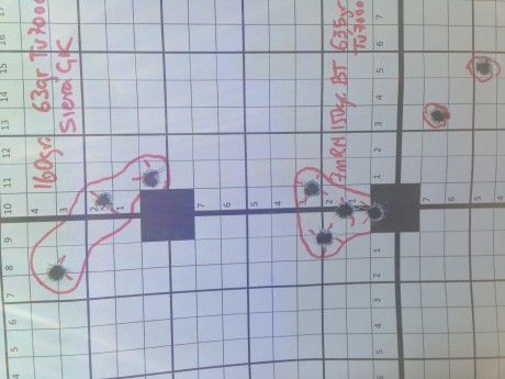

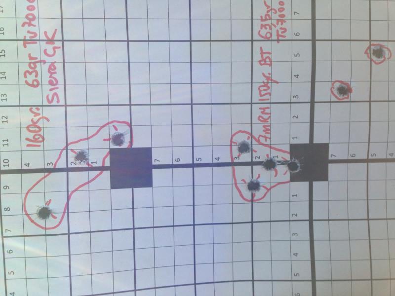

JW he probado las BT de 150gr con 63,5 gr de tubal 7000 y un LTC de 83,55 mm.
No he medido la V0. Agrupa 1 moa o menos. Las he climpado un pelin, casi nada.
Tengo q probar las de 140 gr Xq con 65,5 gr no agrupan nada bien.
Las sierra GK de 160 con 63 gr y 82 LTC me agrupan como 2 moa. Tengo q probar bajar la carga para ver si consigo mejores agrupaciones.

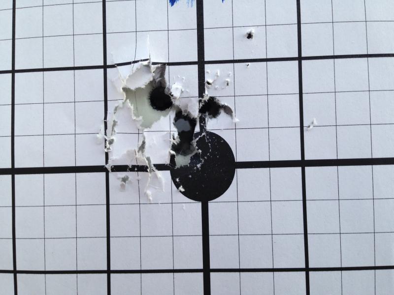

Me estoy dando cuenta de que en mi rifle las puntas sierra GK de 160 gr si las reduzco la LTC van mejor. probé con 63 gr de tu7000 y 82,5mm y no agrupaban menos de "doble moa", las he pasado la misma carga a 81,5 mm y me agrupan como la imagen adjunta.
Probare la carga que me indicabas que no me fue bien 62 gr tu7000 pero con LTC de 81, 5 - 81 mm a ver que tal, me da a mi que esas me van a agrupar menos de moa.
Esto puede suceder verdad JW?.
Yo entendía que siempre que se dejaran mas cerca de las estrías "lo mas largas posibles" agruparían mejor.
O yo estoy haciendo algo mal o a mi no me funciona eso. Pero bueno supongo que será por el mi cañón y la generalidad sea la otra.
saludos
saludos

- sierra GK 160 gr TU7000 63 gr LTC 81,5 mm V0 920 m/s

Sí que es perfectamente posible, sí. Medir la distancia hasta las estrías en realidad sirve para saber dónde están, como punto de referencia. A partir de ahí es ensayo-error hasta encontrar el punto dulce, porque cada arma es una historia.
El echar la bala muy cerca de estrías, o incluso tocándolas como es técnica habitual en BR, y que eso haga el tiro más preciso, es algo más propio de las armas de estricta competición. Un rifle de serie para uso distinto al de la competición no tiene porqué responder mejor a un salto corto. De hecho, muchas veces es al revés. Y casi siempre depende de dos factores, uno el ángulo de la rampa de las estrías y otro el estriado en sí y su relación con la bala. Ejemplo clásico es cuando una bala que se supone que es la mejor en precisión no va bien en un cañón de caza a pesar de nuestros mejores intentos. Le pones una B-Tip, una Triple Shock o mi Sierra GK y al menos una de ellas va como un láser.
Otro ejemplo que ya se está convirtiendo en clásico en los USA es el del Grendel, para el que Alexander desarrolló una rampa de tres grados distintos. Tira bien la bala que sea.
Ese grupito ya es majo. Por cierto, no recuerdo cuál es tu rifle de 7 mm RM.
JW.

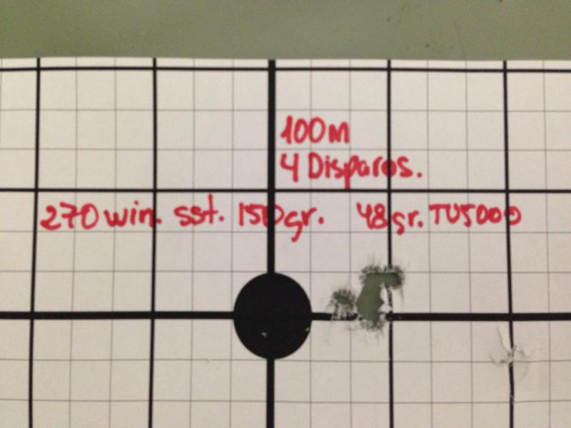

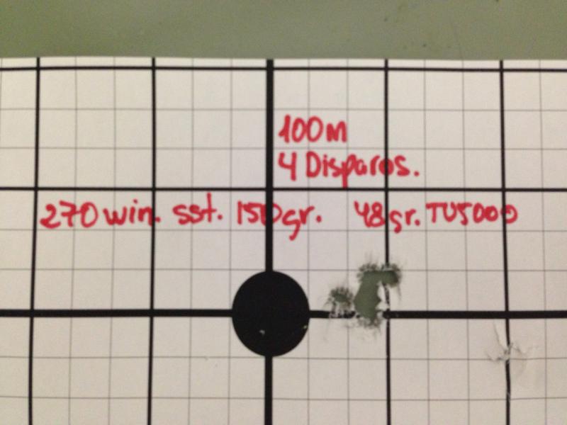

Mira estas agrupaciones tan buenas con el 270 win y velocidades también superiores.
Entiendes q me obsesione x conseguir lo mismo con el 7mm.
El 270 win para mi el recargarlo es súper agradecido.
Me dan velocidades vo más menos 880 ms.

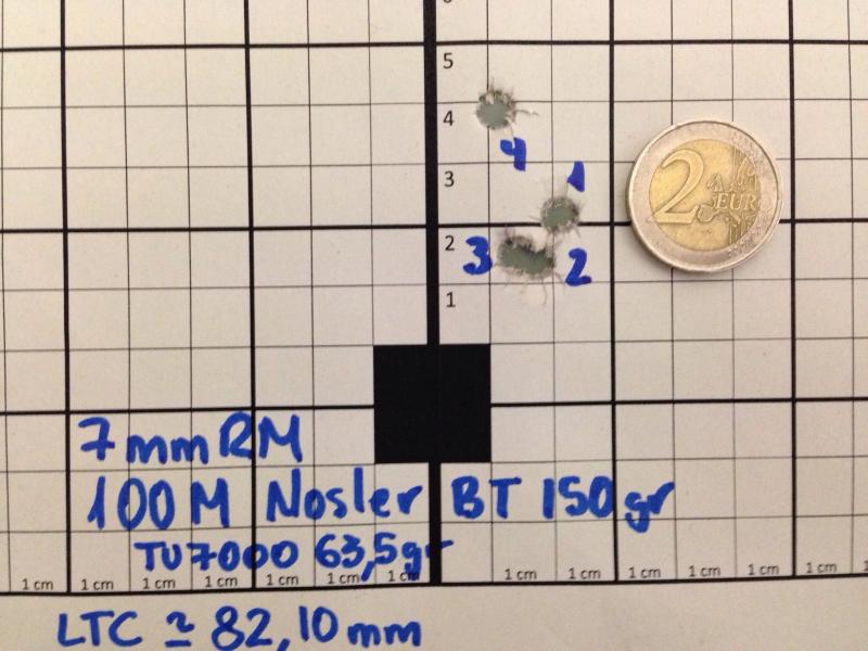

Bueno JW, lo dicho he reducido la LTC de la carga que me distes para la BT 150 gr con la Tu7000 63,5 gr hasta los mas o menos 82,15 mm.
Y mira que agrupación, creo que se podría dar por buena, ya mediré la velocidad, pero pienso que será mas que buena y no me obsesione con buscar mas velocidad.
Esto lo hago en el campo y al aire libre no en galería.
Que opinas?.
Que opinas?.

JW otra pregunta. Como generalidad si se consiguen unas velocidades y agrupaciones con unos componentes determinados, si cambiamos sólo la vaina q en vez de ser RP sean las winchester plateadas, no afectaría verdad. O si lo hiciera sería muy poco e inapreciable.
Es por no estar probando tantas veces con lo q eso supone.
Re: Recargas para 7 mm Rm Tubal 7000
Ese grupito es de los típicos del .270 Winchester. Vale, no todos los rifles recamarados en el cartucho tiran así, pero el que puede hace eso.
Y el grupo del 7 mm RM hecho con bala SST es también típico en el sentido de que a lo mejor te monta una encima de otra tres o cuatro balas y una se va un pelín. No pasa nada si uno entiende que para disparar bien, pero digo bien, un cartucho magnum se requiere un aprendizaje añadido. Además, estoy convencido de que hay rifles magnum que tiran mejor con unas culatas que con otras por muy bien que tire el conjunto acción-cañón. Eso no se nota tanto en un cartucho standard. En un magnum un poquito que se te mueva más de la cuenta es 1 moa más, pero estoy convencido de que eso es la relación del tirador con el arma y no del arma con el mundo. Aparte de eso, es que pocos tiradores están lo suficientemente avezados como para tirar tres o cuatro grupos buenos desde el banco; al cabo de varios tiros el hombro ya no quiere hacer lo que quiere el tirador. Pero bueno, somos humanos.
