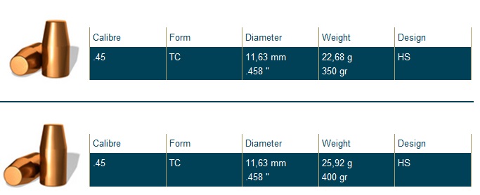

Re: Puntas H&N y 45-70
Efectivamente hay una tabla y para este tipo de puntas y vienen unas cargas no-reducidas de Vihtavuori N110, N120 y N135, con lo que parecen ser aptas.

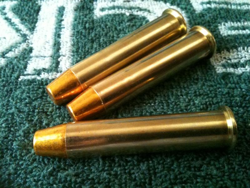

He montado algunos con esta punta, de 350 gn y con una LTC=64 mm quedan como ves. Los he dejado engarzados hasta la parte cónica menos un pelo. La punta de 400 gn. es prácticamente igual pero un poco más larga por la parte cilíndrica
Ss
Joer....que bonita queda esa munición....

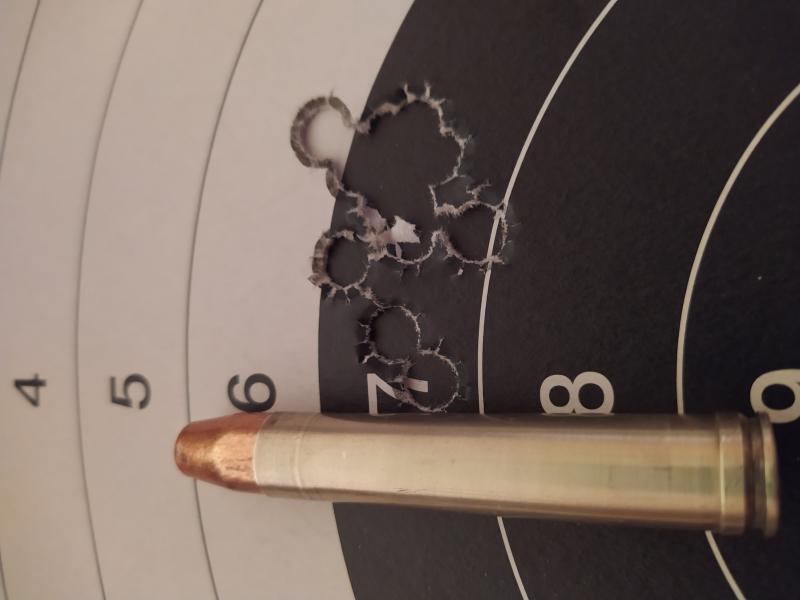

Agrupación con la carga indicada.
