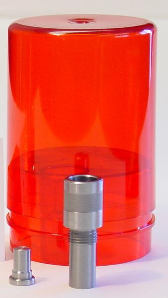

Seguro que los que recargáis el .45 ACP o el .40 S&W habéis notado que el die de recalibrar deja un espacio cerca del culote que algunas veces impide que el cartucho entre bien en la recámara al dejar un pequeño anillo sin recalibrar.
Para solucionar este problema, Lee ha comercializado un nuevo accesorio que recalibra toda la vaina completa. Funciona como el accesorio para recalibrar puntas de Lee, es el LEE BULGE BUSTER KIT. Para utilizarlo hay que tener el Carbide Factory Crimp del calibre que nos haga falta y sustituir la parte de arriba similar a la del die de colocar puntas por la que trae el kit.
Se pueden recalibrar vainas vacías y no hace falta utilizar el die de recalibrar o si tenemos munición recargada se puede pasar por el kit y recalibra el cartucho entero.
Desafortunadamente no hay kit para el 9 Pb (*), ya que la vaina es ligeramente cónica y los calibres para los que está fabricado es para calibres con vainas cilíndricas como el 45, 40, 10 mm y 380. Hay algunos más pero no son muy utilizados por aquí.
(*)Se pueden encargar convirtiendo un Carbide Factory Crimp del 9 makarov, pero es un follón de mucho cuidado.
Espero que os sirva la información.
