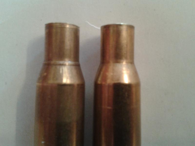

Hola a todos. Recargo el 7,62x54R y me pasa lo siguiente: con vainas S&B la vaina me sale rayada pero dentro de lo que cabe bien para su vuelta a rectificar pero, al usar vaina Prvi, ésta me sale con un anillo en la base del cuello que no desaparece al volver a calibrar con el die.
- ¿Es por culpa del material de que está hecho la Prvi?
- ¿A qué creéis que es debido?
- ¿Se puede volver a usar esta vaina aún con ese anillo?
Os adjunto foto. La de la izq. es la Prvi y la derecha es la S&B.
El fusil es un Izhmash Tigr de 620mm.
Un saludo. :)

no pasa nada, usala sin miedo.

Gracias "duran". ¿Sabes a que es debido?

cosas de los dies y los latones.
¿Has asentado completamente el die y que la vaina entre entera?...pq a mi en ese calibre y con dies LEE me pasaba q la vaina no entraba entera, por tolerancias del mecanizado y hasta q no solucione la cosa, me salía algo parecido.

Gracias a todos. Tras dejarme los ojos en los posts del foro encontré uno que indicaba que este anillo es para que se sepa que ha sido disparado por un rifle civil, para diferenciarlo de los modelos militares.
Un saludo. :)
