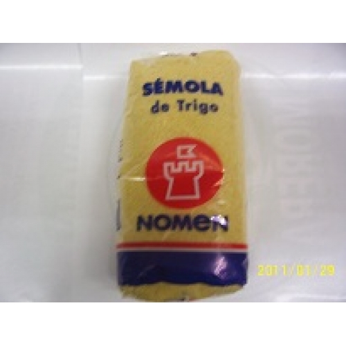

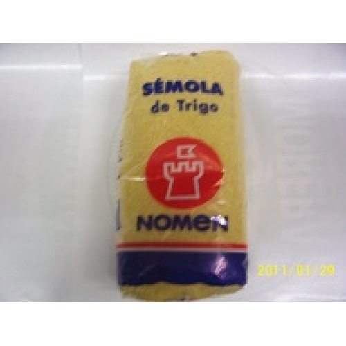

Lo de la sémola.
Los cartuchos de pólvora negra no pueden quedar medio huecos por dentro, como quedan los que cargas con pólvora sin humo.
Echas la PN que debas cargar y luego has de rellenar el hueco entre ésta y la punta (a la altura donde quedaría engarzada en la vaina) con algo inerte para que quede un poco apretado el contenido de la vaina. Se utiliza normalmente la sémola de trigo, que son como unas bolitas que puedes encontrar en cualquier supermercado en la sección de los fideos, macarrones y tal. Se vende tal cual: "Semola de Trigo" o "Sémola de Trigo Duro".
